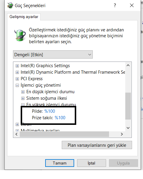

Dengeli modun gelişmiş ayarlarını düzenlemeye gelin, işlemcinin max çıkabileceği değerleri yüzdesel olarak belirtin. Örnek %50 vs.

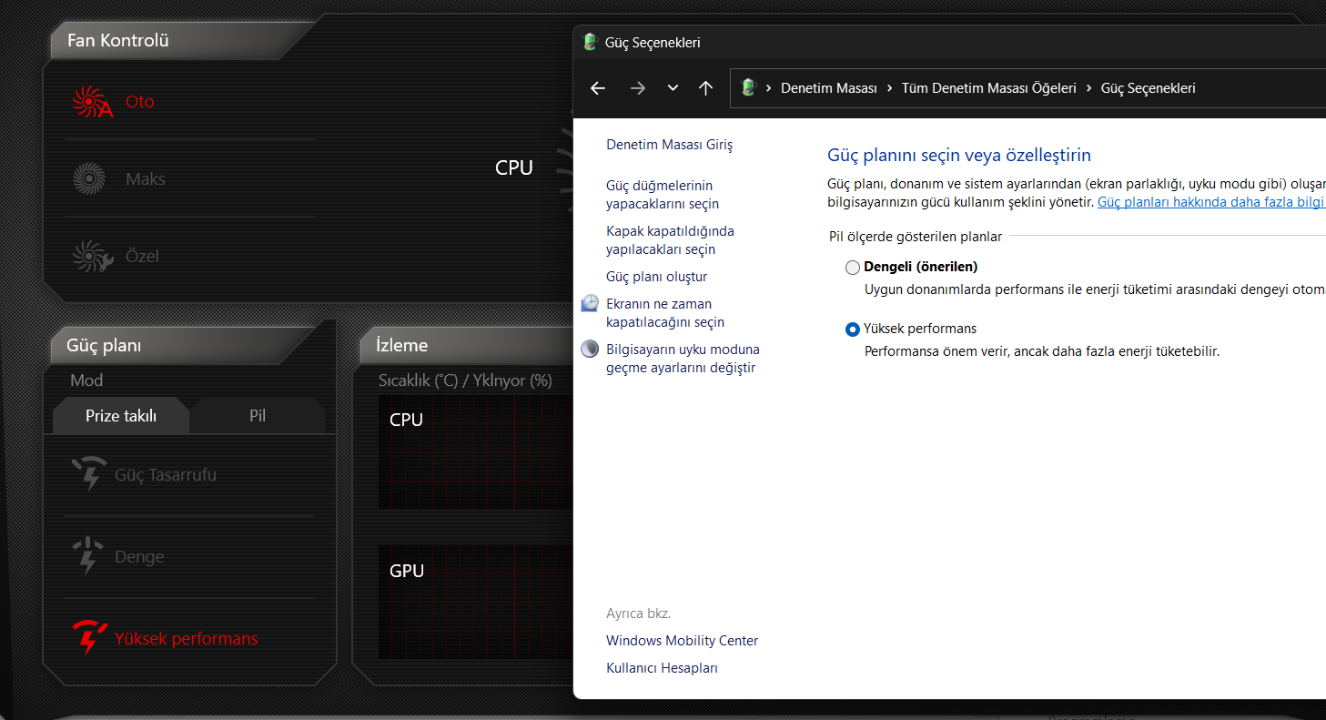

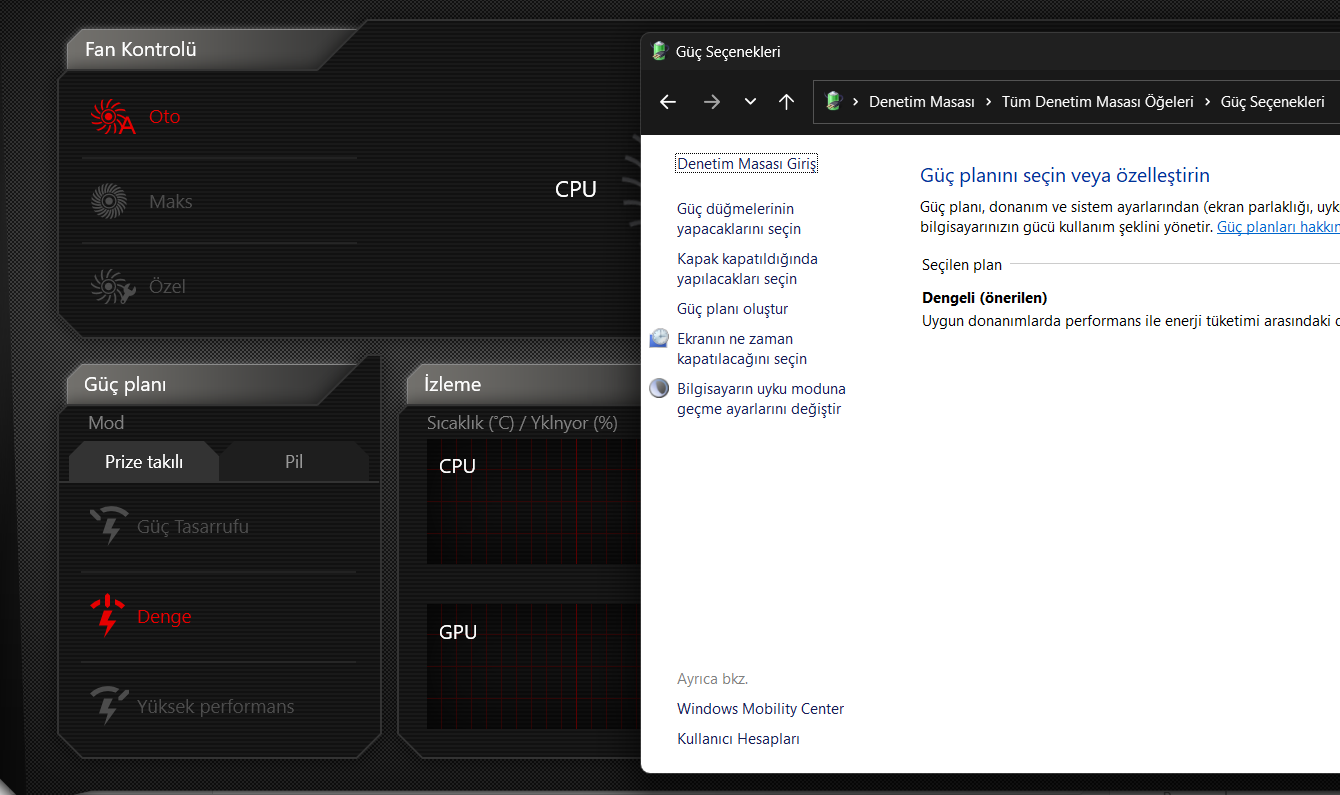

1: Kullandığınız kontrol yazılımı varsa oradaki güç profili değiştirildiğinde denetim masasındaki güç planları değişiyor mu? Eğer cevap evetse harika!(Aslında o kadar bir hayati öneme sahip değil sadece profil değiştirmek daha kolay olur, ama olmasa da olur.) Örnek görsellerdeki gibidir. Dediğim gibi olmasada olur.

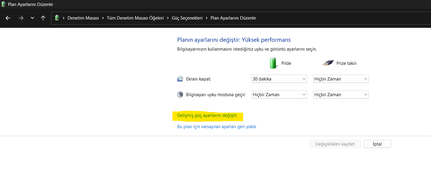

4: Seçtiğimiz güç profilinin yanındaki plan ayarlarını değiştir butonununa tıklıyoruz.

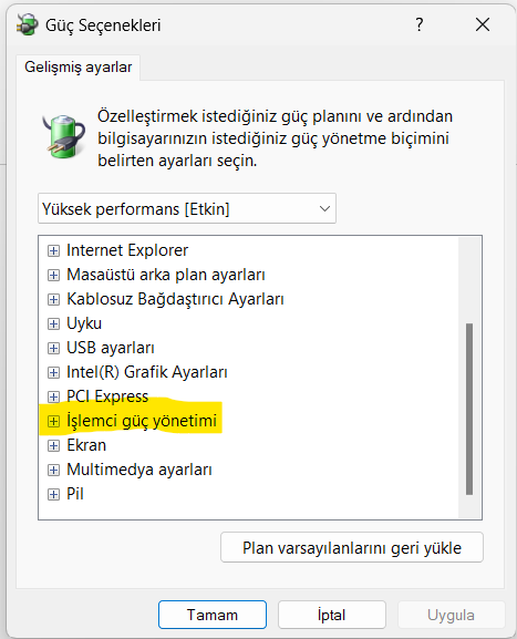

6: Açılan sayfada işlemci güç yönetimine tıklıyoruz.

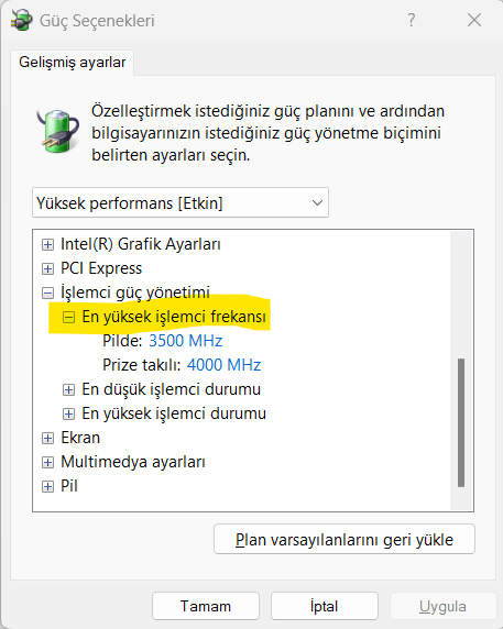

7: Altında açılan seçeneklerdeki en yüksek işlemci frekansının yanındaki +'ya tıklıyoruz.
Eki Görüntüle 1821095
8: 0 olan frekans değerini kendi isteğimiz dahilinde en yüksek çıkabileceği değere ayarlıyoruz ve uygula butonuna basıyoruz.
İşlem tamam! Bunu pil ömrü, aşırı ısı vb. problemlerinize 3. parti uygulama kullanmadan çözüm bulmuş oldunuz kolay gelsin:) Ben bunu bütün profiller için yaptım sorularınız olursa sormaktan çekinmeyin.
