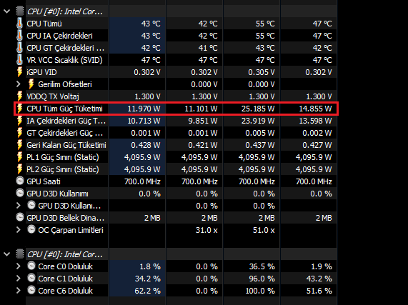

HWiNFO programını yalnızca sensörler modunda açıp, Cinebench R23 programıyla multicore testi sırasında ki güç değerlerini paylaşabilirsen iyi olur. BIOS üzerinden OC>Advanced CPU Configuration>CPU Lite Load ayarını mod 5 ile başlayıp, mod 1'e kadar R23 multicore testi yaparak kademeli olarak düşür. Herhangi bir R23 hatası veya mavi ekran vermeyen en düşük mod ayarında kalabilirsin. Testler sırasında HWiNFO'dan işlemci frekans, sıcaklık ve ekte paylaştığım görselde ki güç değerlerini izle.
    36,4 KB · Görüntüleme: 32

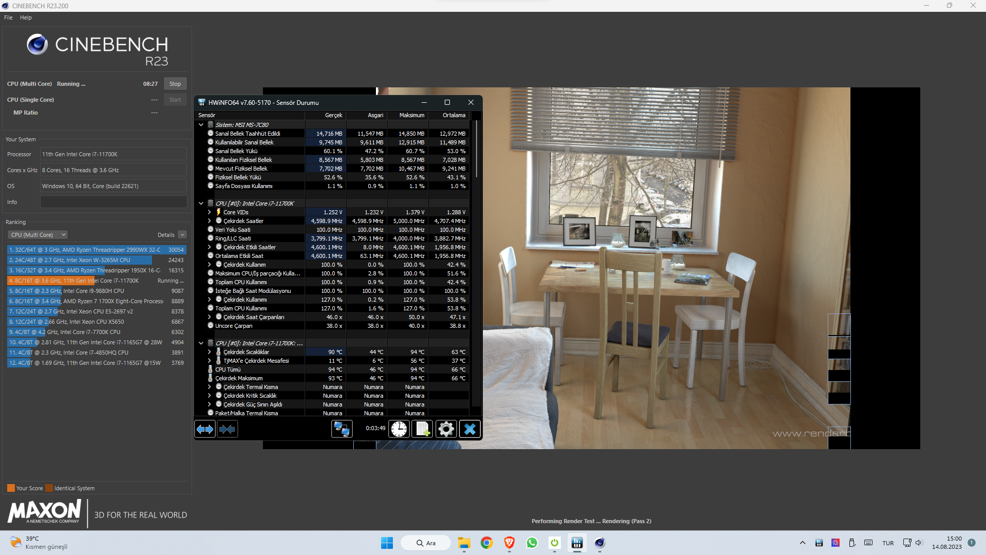

HWiNFO programını yalnızca sensörler modunda açıp, Cinebench R23 programıyla multicore testi sırasında ki güç değerleri burda hocam.
