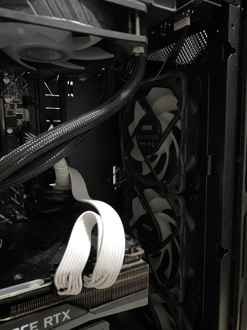

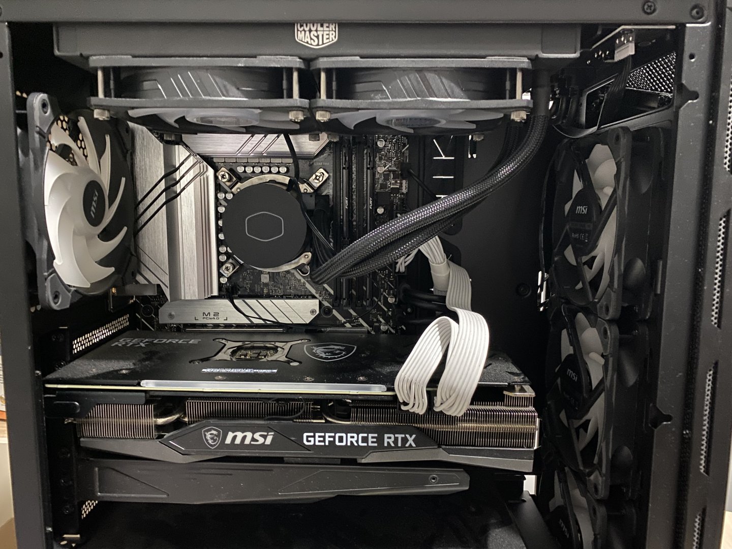

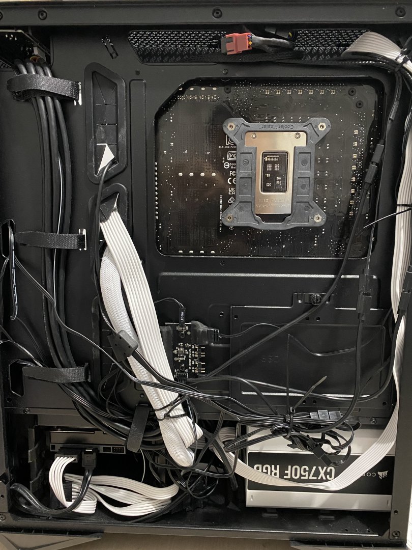

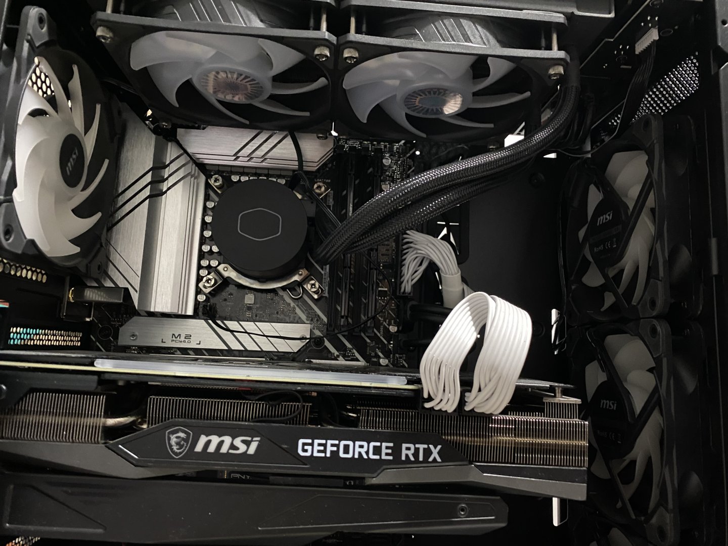

Kasanın tam yandan görünümü fotoğraf çekip atar mısın ?
Buyrun.

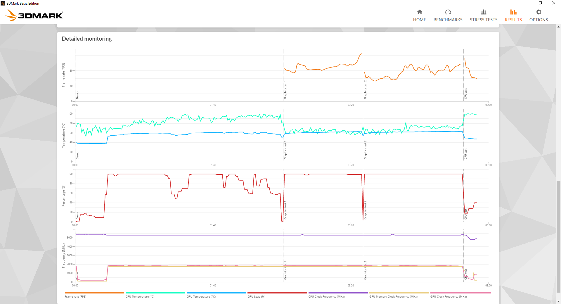

3DMark sonuçları normal gözüküyor ama problem oyunlarda da aşırı yüksek sıcaklıklar almam. Mesela bugün yaptıklarımdan sonra şimdi tekrar FIFA çalıştırdım ve sonuçlar bunlar:
    815,5 KB · Görüntüleme: 139
    120,8 KB · Görüntüleme: 126
