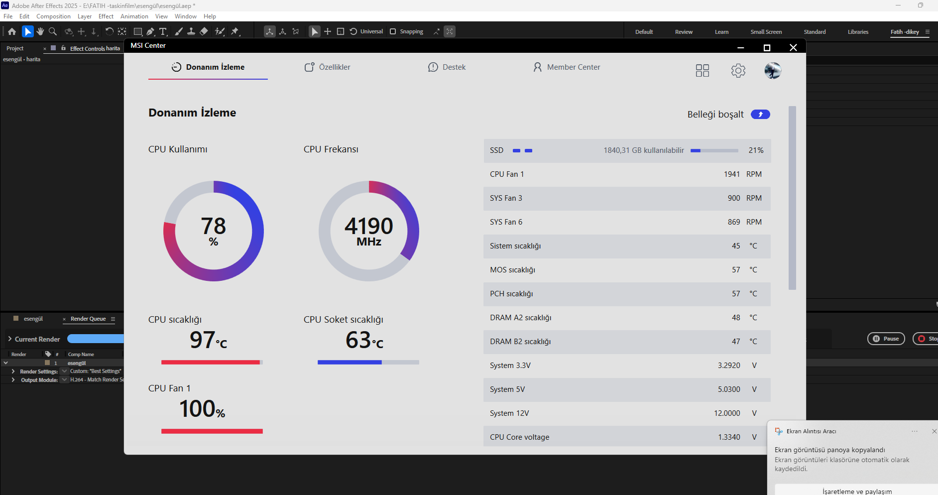

Selamlar dostlar. Ben videographer bir kardeşinizim. Kısa süre önce 2. el olarak yazılımcı bir arkadaştan bir sistem satın aldım. After Effects'i çok yoğun kullanan bir videographer'ım ben ve işlemcim çalışırken ve render alma sırasında ara ara çok yüksek sıcaklıklara çıkıyor. Görselini ekledim. En fazla 1-2 dakika bu sıcaklıklarda geziyor, sonra düşüyor geri çıkıyor vs. böyle bir problemim var, sizce sorun mu var normal mi?

Sürekli bu sıcaklıklarda gezmiyor, 1-2 dakika bu sıcaklıklara çıkıyor sonra geri iniyor. Bunlar zaten sadece render alırken ve fazla efekt kullandığımda çalışırken vs oluyor. Genel olarak oyunlarda vs en fazla 80-85 civarlarında geziyor. Bu ısınma problemi daha çok After Effects'de çalışırken oluşuyor.

Sorun devam ediyor ve beni endişelendirmeye başladı. Renderlarda sıcaklık 95'lere çıkıyor... İşlemci kronik sorun vb bir şey mi? Sıvı soğutucuda mı problem olabilir ya da kasa hava akışı mı kötü olabilir?
