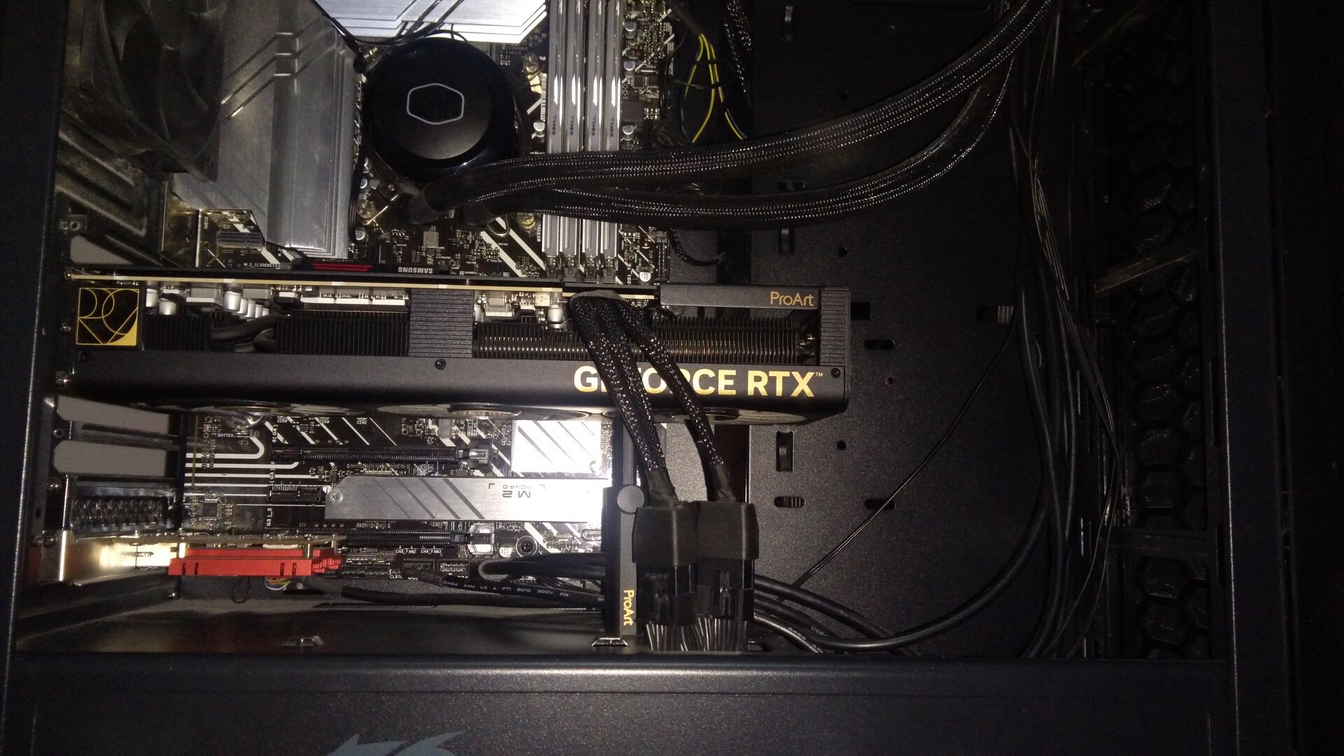

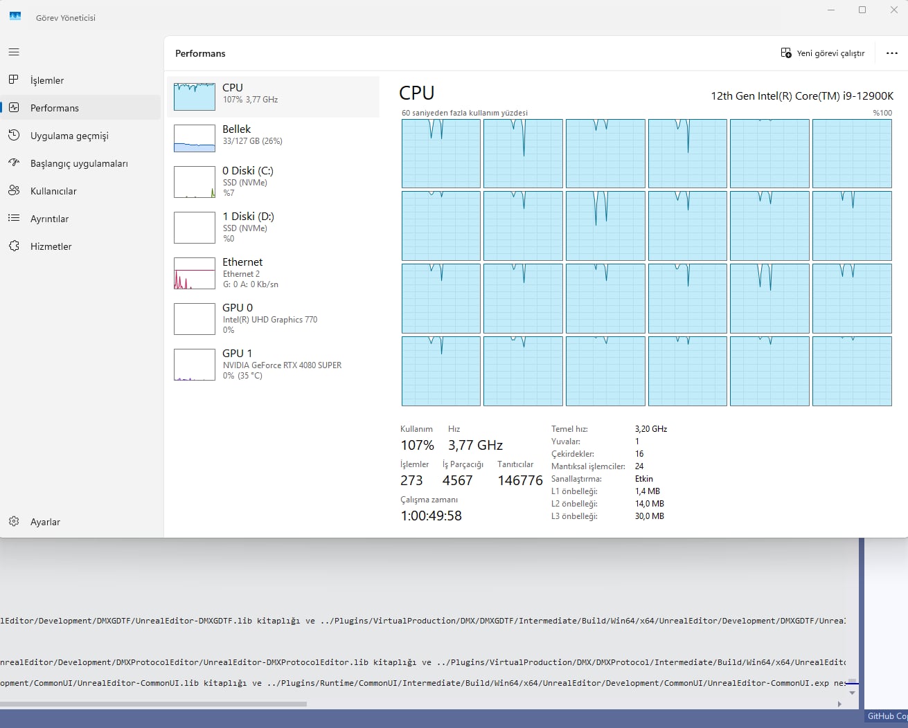

Unreal Engine ile C++ motor derlemesinde test ettim.

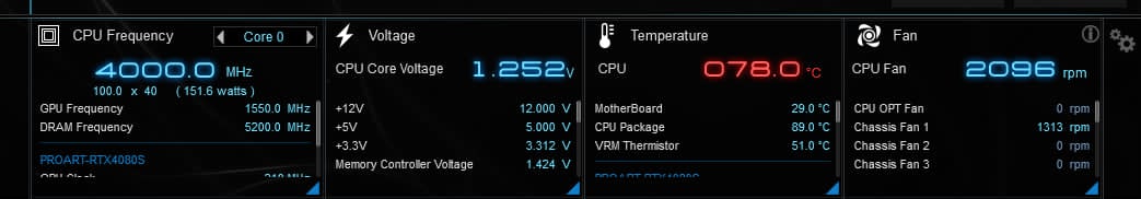

İşlemci %107 kullanıyor ve ASUS aisuite III programı ölçüm yaparken sıcaklık 78 dereceyi geçmiyor.
Termal macun olarak TG5120 (20 gram) grama göre uygun olarak almıştım.

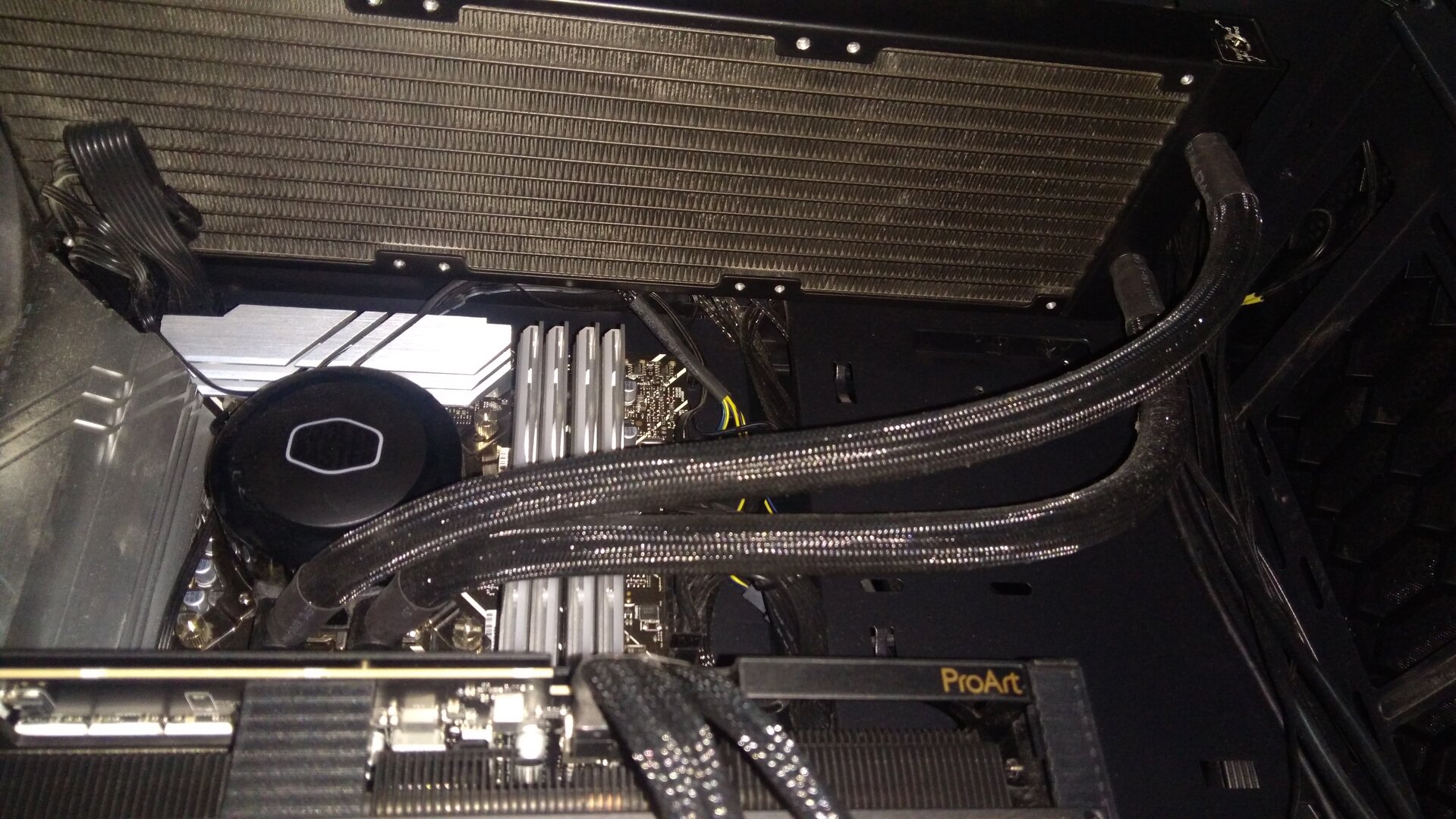

360 mm X 120mm radyatör var. Markası (Cooler Master - Master Liquid ML360R)
Fanlar vakum şeklinde. Sıcaklık 78 derecede kaldığından, değişmediğinden dolayı biraz şüpheleniyorum.
Fanlar yukarıya soğuk gibi ısınmadan üflüyor.
Diğer macunlar çok mu iyi? Ne yapmam gerekir?

Derleme uzun sürebiliyor. O şekilde 3 saat çalıştığı da oluyor.
%107 işlemci kullanımı "print screen" tuşuna basınca 4-5 saniye gözüktü.
Normalde 98-99-100 civarı genelde.
Normal o zaman hocam sorun yok 150 160W çektiği senaryoya gore sıcaklıklar gayet normal örnekteki % değerlerine takılmayın.
Hocam normal değil mi 🤔kaç watt çekiyor fotoğraflarda göremedim.
AiSuite III ile sol köşede 100 x 40 çarpan ve anlık olarak 151,6 watt yazıyor.
İşlemci 78 derece değerinde kendini kısıyor olabilir mi BIOS ayarlarında scenario olarak 90 derece scenario gibi bir şey vardı, onu şeçtim.
Böyle kuvvetli işlemcilerde normal, ben de 9950x3D'ye yapay zeka kurarken FAISS yöntemi ile belgeleri parçalama methodu var, onu çalıştırdığımda 286 watt çekip işlemciyi %104 kullandığına şahit oldum.
İşlemci limite ulaşınca normalden fazla ısınmaya başlar sıcaklik gayet de normal sorun yok tek anlamadığım %107 kullanım garip geldi 🙂 ilk kez gördüm. Sıcaklıklarda sorun yok hocam normal. Tam yükte 78 derece fazla fazla iyi.
Çözüm
Hocam throttle oluyor mu diye throttle stop'dan bakabilirsiniz ki 78 derecede throttle yapmaz o işlemci. 150w çeken bir işlemci için değerleri normal buluyorum.

Hocam orada PROCHOT sıcaklığı yazar eğer o değerin üstüne çıkarsa işlemciniz termal kısma yiyor demektir, zaten çıktığında orada gösteriyor, örneğin şu şekilde.
