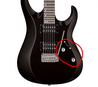

-Gitarı ilk elinize aldığınızda fotoğraflardaki kadar temiz mi ona bakın.
-Gitarın gövde/köprü kısmından sapına doğru bir bakın gitarı direk yan da tutabilirsiniz fakat en iyisi köprü kısmından sap kısmına doğru bakmak
fotoğraftan da görebileceğiniz üzere olması gereken 1. resimdeki gibidir.
-Gitarın fretlerini kontrol edin hızlıca elinize takılan bir fret olmasın.
Fret dediğim şey de resimde "Beyaz" renk ile gösterdiğim yerler. Baş ve işaret parmağınızı C şekline getirip sapın kenarlarına/fret bitimine yani "Kırmızı" renk ile gösterdiğim yere İlk perdeden son perdeye doğru bir kaydırın. Eğer parmaklarınızı çok bastırırsanız elinize takılması muhtemel fakat buradaki asıl olay fretlerin iyice dışarı çıkıp elimize takılması..
-Daha sonrasında ise Potans ve Switch kısımlarına bir bakın yalama olmuş mu diye.
-Eğer mümkünse Amfiye takıp tekrardan Potanslar ve switchlerle oynayın, Her perdeden bir iki tele vurun.
-Perdelere bakın. Perdelerde (özellikle ilk perdelerde bu durum daha sık yaşanır) aşınma var mı yok mu diye?
-Aslında Elektronik aksam, Sap entonasyonu, Tel yüksekliği, Switch ve potans yalamaları, Fret değişimi... Hepsi Luthier tarafından çözülebilecek sorunlar. (Luthier kelimesini daha önce duymadıysanız; Müzik dükkanlarında elektro gitarın bakım ve tamirini yapan insanlara denmekte.)
-Yani gitarda kırık, çatlak gibi sorunlar yoksa geri kalanı luthier çözebilir.. Aslında vuruk kırığı da çözer iyi bir Luthier fakat kesinlikle vuruk kırık bir gitar satın almak gibi bir hataya düşmeyin.
Gitarı aldıktan sonra kesinlikle ama kesinlikle bir Luthiere götürün. Tellerini eğer adam yeni değiştirmediyse bir tel değişimi, ardından tel yüksekliği ayarı yapsın. Yeni başlayacağınızı da adama belirtin Tel yüksekliğini ona göre ayarlasın.
Bu kadar uzun yazının kısa bir özeti ; Gitarda vuruk ve kırıklar yoksa o gitar alınır. Geriye sorunları varsa Luthier halledebilir fakat luthiere verecek paranız ilk etapta yoksa dediğim maddelere uyarak en kusursuza yakın olan enstrumanı almaya çalışın.
