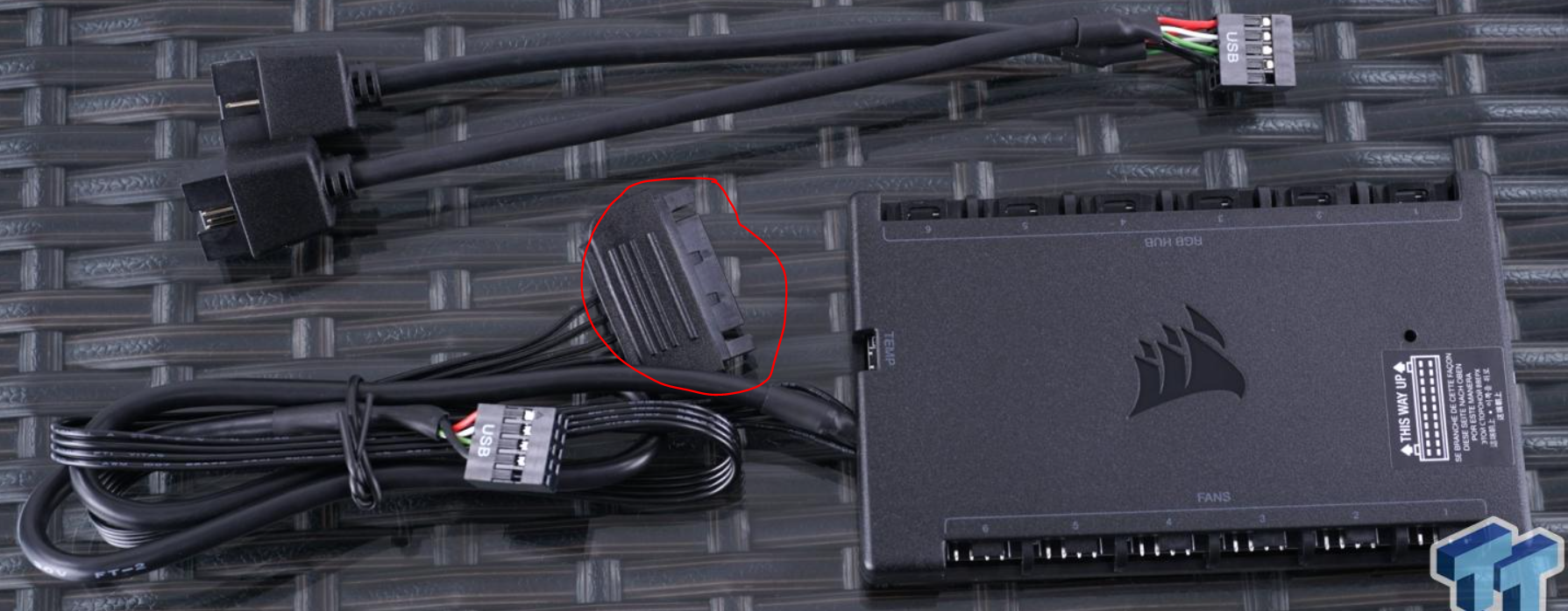

CathedralDogs Hectopat Katılım 18 Temmuz 2021 Mesajlar 483 Çözümler 1 11 Haziran 2025 #21 EjderLefLef dedi: Bu kontolcünün elektrik bağlantısını yaptın mı SATA güç bağlantısı var kırmızı ile işaretlediğim. Eki Görüntüle 2509392 Genişletmek için tıkla... Onu power supply e mi takmam gerek peki hocam?
E EjderLefLef Kilopat Zamanın Tanığı Katılım 12 Kasım 2019 Mesajlar 2.460 Çözümler 2 11 Haziran 2025 #22 CathedralDogs dedi: Onu Power Supply'e mi takmam gerek peki hocam? Genişletmek için tıkla... Evet Power supllyden gelen SATA güç kablosu var ona takman lazım.

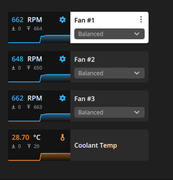

CathedralDogs Hectopat Katılım 18 Temmuz 2021 Mesajlar 483 Çözümler 1 11 Haziran 2025 #29 EjderLefLef dedi: Tek sıkıntı pompanın hızı mı? İlk mesajda program görmüyor demiştiniz soğutmayı. Genişletmek için tıkla... hocam çoğultucuyu takarak onu düzellttim, çok teşekkür ederim, saygılar dilerim. eskiden pompanın devir hızını değiştirdim, şimdi yok.
E EjderLefLef Kilopat Zamanın Tanığı Katılım 12 Kasım 2019 Mesajlar 2.460 Çözümler 2 11 Haziran 2025 #30 CathedralDogs dedi: Hocam çoğultucuyu takarak onu düzellttim, çok teşekkür ederim, saygılar dilerim. Eskiden pompanın devir hızını değiştirdim, şimdi yok. Eki Görüntüle 2509402 Genişletmek için tıkla... Pompadan çıkan fan kablosunu anakartta hangi sokete bağladınız?
