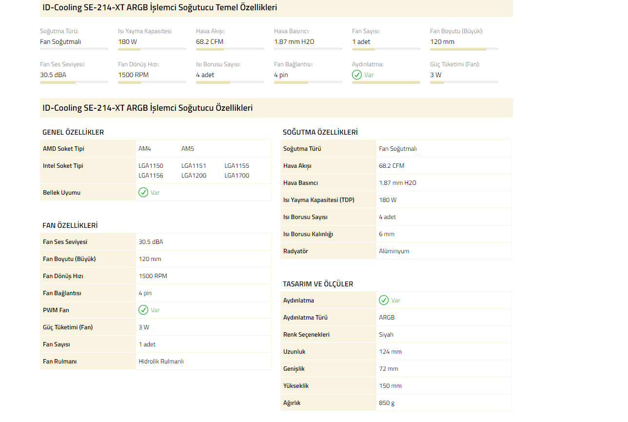

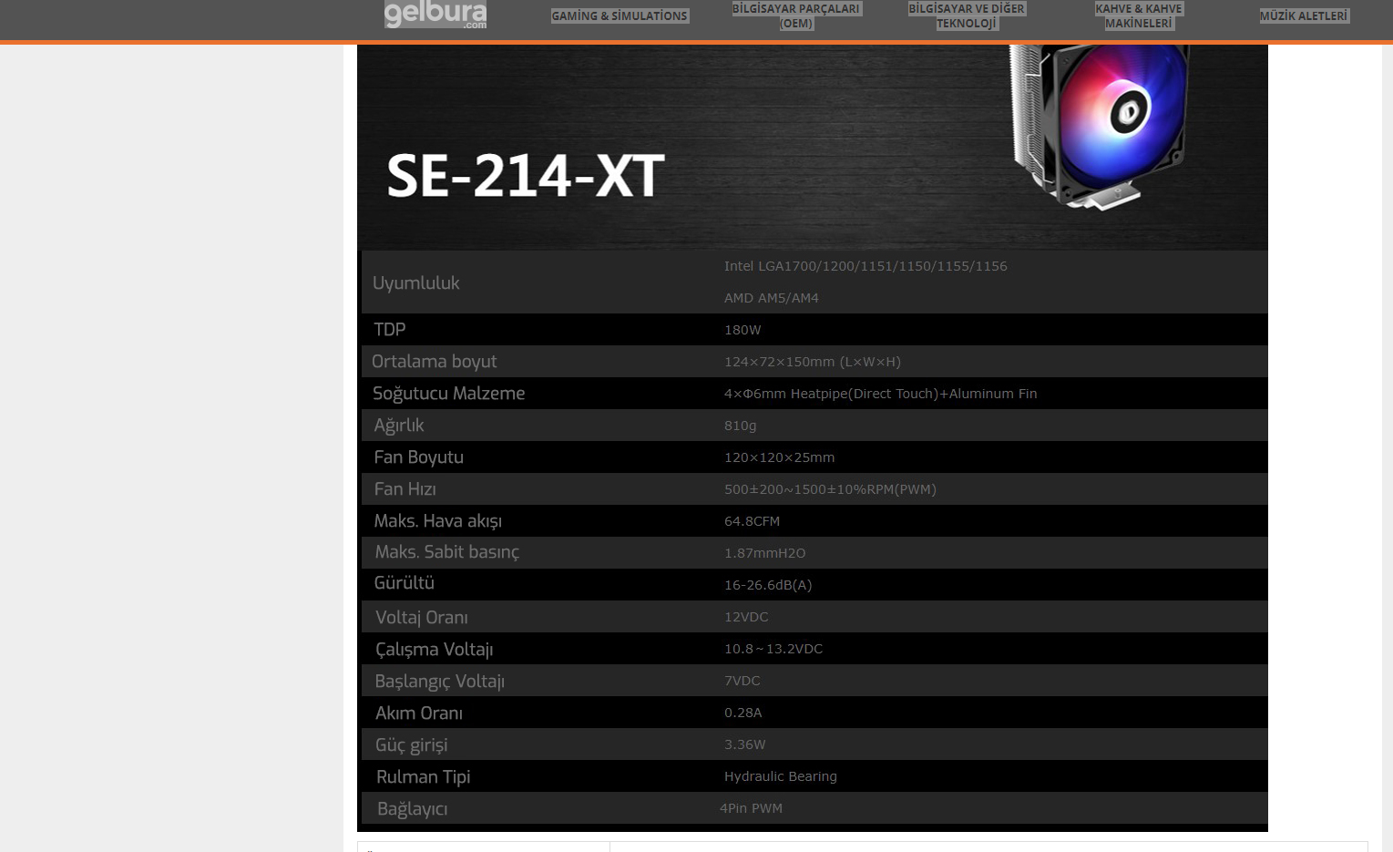

Merhaba arkadaşlar, bu soğutucuyu zamanım olmadığı için hızlıca sipariş etmek durumunda kaldım. Corsair Spec 05 kasam var, işlemci i5 10400F, anakartim MSI H410M A Pro sizce sığar mı gelince yoksa direk iade mi ediyim? Müşteri hizmetlerine sordum, biri anca sığar ve diğeri sığmaz dedi anlamadım.
Görünüşe göre sığmıyor soğutucunun bilgileri şu şekilde; 124.24.170 gibi birşey di kasanın sıvı soğutucu yüksekliği ise 150mm
Sıfıra sıfır şekilde sığabilir mi reis düzgün bir soğutucu bulamadım kasaya uygun kasayida değiştiremiyorum sıfıra sıfır takılabilinirmi sence zorlasam

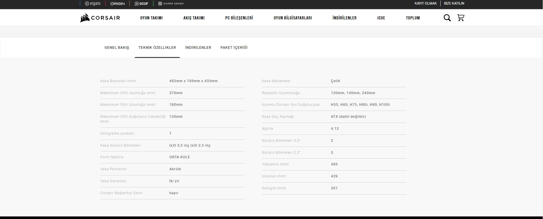

Kasanın kendi boyutlarını değil de işlemci soğutucu yüksekliğinin fotosunu atarmisiniz?
Yani kasanın desteklediği işlemci yüksekliği.
Kasanın kendi boyutlarını değil de işlemci soğutucu yüksekliğinin fotosunu atar misiniz?

Attım kral ama bilmiyorum biri sığar demişti bende sipariş verdim aklım çok karışık. son attım ssde soğutucu 150mm diyor ama

Hocam kasanız 150mm destekliyor. Soğutucu da 150mm. Yani ucu ucuna. Ama olumlu mu olur olumsuz mu onu bilemem biraz bastırarak yan kapağı kapatmış olursunuz.

Yan panelin çıkartılması taraftarı değilim. Hem hava akışını bozar. Hem de çok toz toplar. Sürekli temizlemek zorunda kalırsın. Daha önce böyle bir durumla karşılaşmadığım için bir şey söyleyemiyorum. Ama kasa 150 destekliyor diyorsa olur bence. Bir dene. Sonuçta onlar da ucu ucuna yapacak değil.

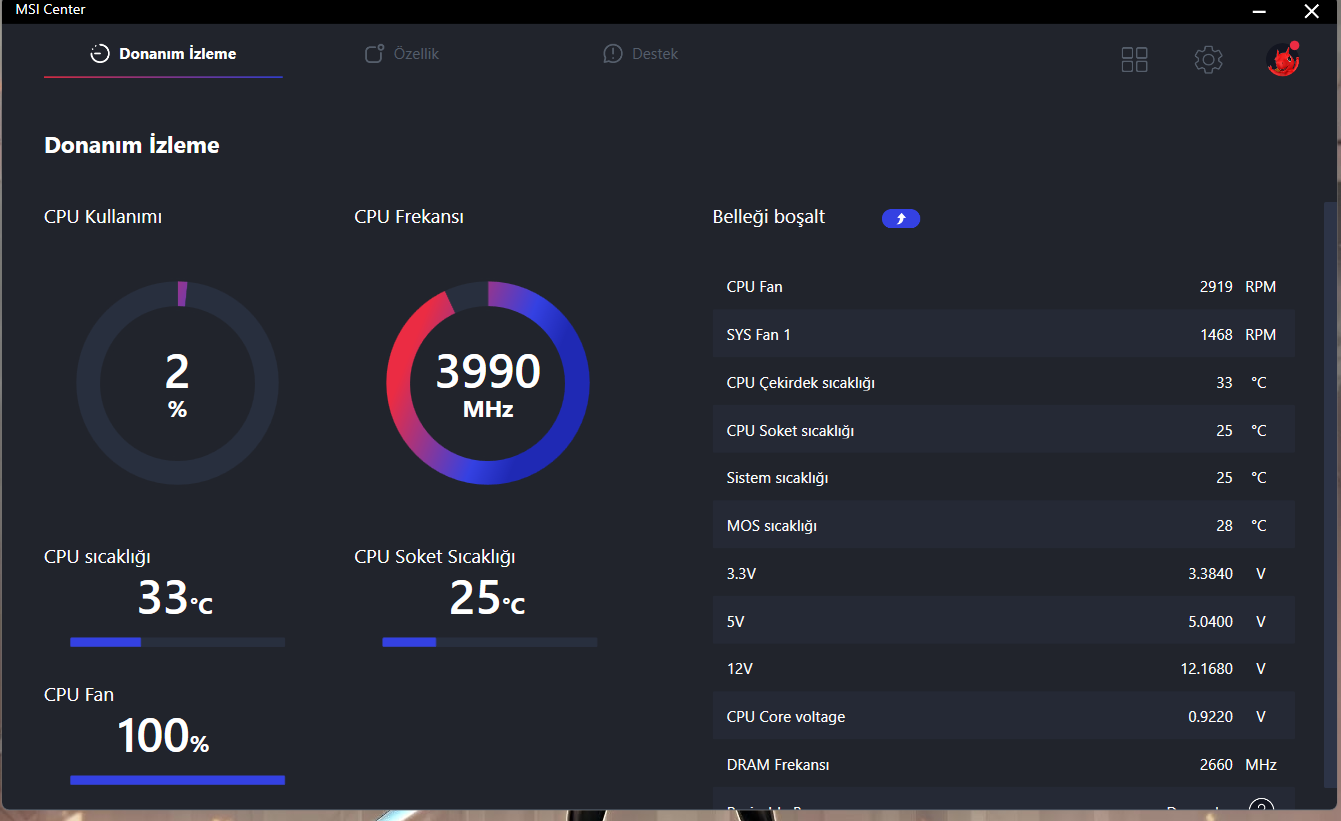

Tamamdır sağ ol bir deneyeceğim o zaman bir şey daha soracağım kral benim yan kapak açık stok fanın RPM'i eski hızında dönmüyor tozdan mı olmuştur sence yoksa Full devirde döndürmemden dolayı bozulmuş mudur önceden 3200 RPM'le dönerdi şu an 2800 2900 RPM'ı zor görüyor ve işlemci kış ayı olmasına rağmen kapak açık 75 80leri buluyor onun için soğutucu almak istemiştim.
rpm böyle bide rainbow six siege oynarken 1 saat içinde 76 derece oluyor termal macun 1 yılı geçti sürmeyeli oda yaparmı bide şu an böyleyse yazın 90nı görür diye korkuyorum hatta geçen yaz 94 dereceyi gördüm işlemcide

10400F zaten sıcak çalışır. Termal macun yavaş yavaş yenilenme vaktine gelmiştir. Ne kadar zaman oldu bilmiyorum onları söylersen daha detaylı anlaşılır. Ara sıra pc'yi temizle, hava tut içerisine.
