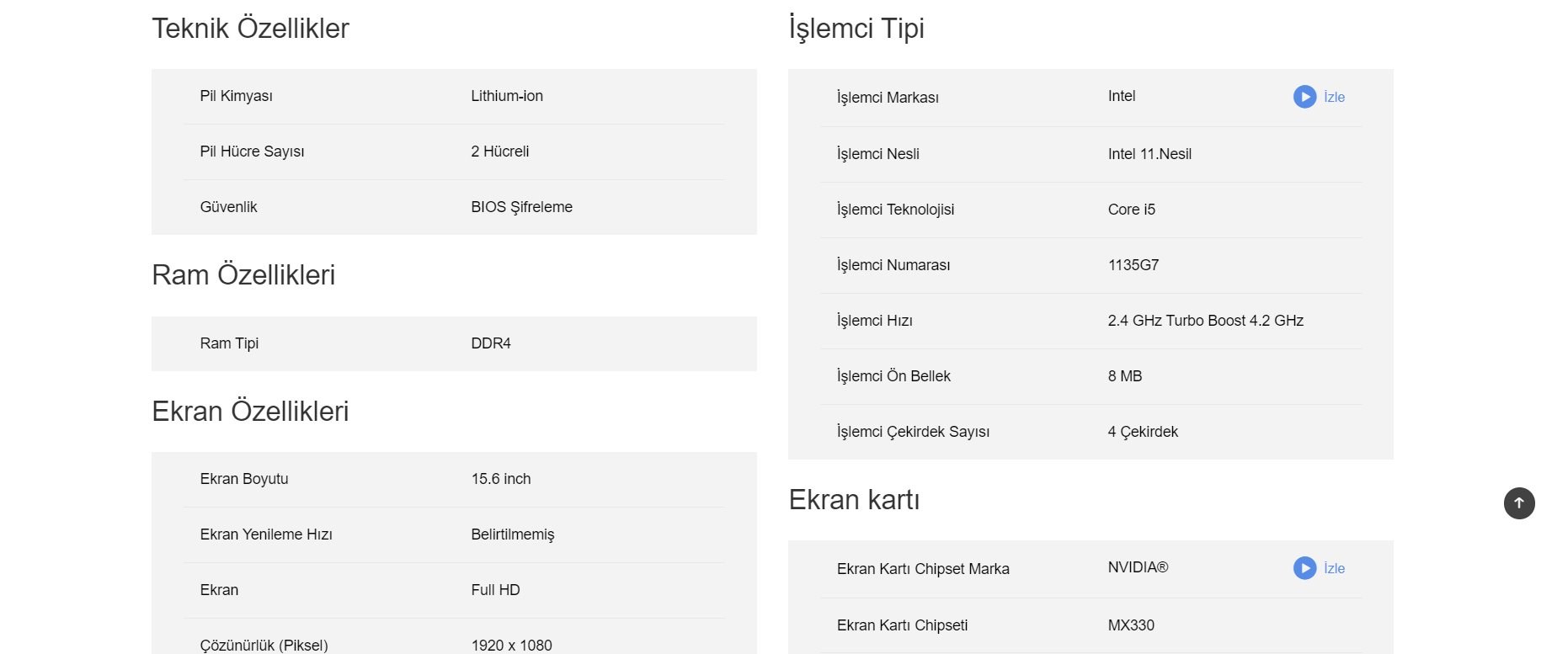

ASUS X515ep 11. nesil Core i5 1135G7-8 GB-512 GB SSD+32 GB Optane-15.6-MX330 2 GB-Windows 11 laptopum var, her ekran kartı sıfırlamaya çalıştığımda igdkmdn64.sys (PAGE_FAULT_IN_NONPAGED_AREA) hatası veriyor mavi ekranda. Minidump dosyasının linkini de Google Drive ile bırakıyorum. Yardımcı olursanız sevinirim.

Ekran kartı sıfırlamaktan kastigin nedir?
DDU ile ekran kartı sürücünü silip geri kur.

Şu an da hata vermiyor desteğiniz için çok teşekkür ederim.
