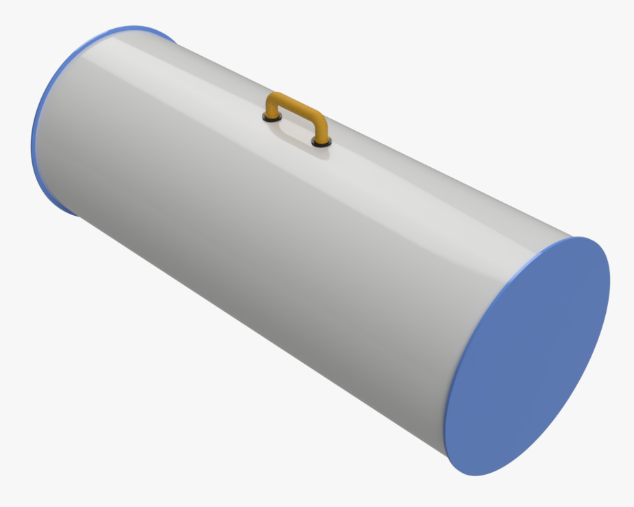

Yakında gerçekleşecek olan liseler arası İHA yarışmamız için bir İHA yapacağız ve İHA muhafaza kutusu ama bu İHA muhafaza kutusunun 480mm çap ve 1210mm uzunluğa sahip olması gerekiyor. Bize bu silindirik yapıyı karşılayacak bir eşya veya herhangi bir nesneye ihtiyacımız var veya yapabilmemiz için tavsiyeye ihtiyacımız var. Çap ve uzunlukta küçük sapmalar olabilir sorun olmaz. Bolca örnek verin bana gerçekten çok gerekiyor. İstediğiniz örneği yazın bir sorun olmaz. Hepinize iyi günler dilerim başarılar...

iha daha üretilmedi fakat hocamızın 3d modellemelerine göre her şeyin içine sığacağı bir kutu aynen böyle oluyor kanat açıklığımız 1.2 metre liseler arası iha yarışmasında herşeyi kapsayan bir kutu olması gerekiyor.

Aklıma gelen en mantıklı ve ekonomik fikir şu: Verdiğiniz ölçülerde plastik boru alacaksınız, 2 kapak tabii kapak olacaksa ve menteşe, kulp içinde somun vida ve bükülmüş plastik olur demir olur herhangi bir şey olur kendiniz yapabilirsiniz böylece maliyeti minimuma indirmiş oluruz.
bana da mantıklı geliyor ama benzer ebatlarda boru bulabileceğime pek emin değilim 480mm küçük gibi geliyor ama düşününce gerçekten çok büyük fikir için teşekkürler.
