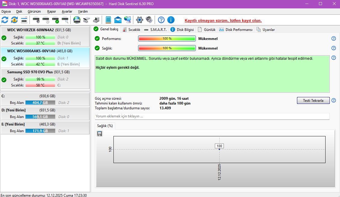

Elimde 11 yıllık 1 TB 3,5 inc WD blue HDD var. Bu HDD adeta alevlerin içinde çalıştı, tek fanlı hava akışı aşırı kötü bir kasada uzun süre sistemi açık bırakarak kendim kullandım, çokça okuma / yazma yapmama rağmmen şu an hala yeni sistemimde kullanıyorum ve taş gibi sağlam. Bana kalırsa veri depolamak için hala en ucuz ve mantıklı yol HDD.
Kısaca markası güvenilir ve iyi kullanılmış ise 5-6 seneden fazla götürür.
Eğer markası güvenilir ise bir sağlık testi yapılıp alınır.
Önceki mesajda bahsettiğim, 2009-10 gibi alıp +10 sene windows kurulu ana depolama alanı olarak kullandığım, şuanda da +48.200 saati devirmiş olan yaratık:
