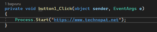

ilk olarak web sitesi açma yapalım;
Process.Start()'ı kullanabilmek için gerekli kitaplığımız;
C#:
using System.Diagnostics;
Bu kod, butona tıklandığı an otomatik olarak Technopat'in ana sayfasını açar varsayılan tarayıcı üzerinden.
Eki Görüntüle 1757240
C#:
Process.Start("https://www.technopat.net");

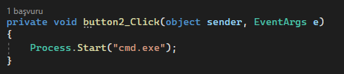

şimdi ise CMD'yi açalım;
Bu kod, butona tıklandığı an otomatik olarak CMD'yi açar ve programın *.exe dosyasının olduğu konumdan başlar.
Eki Görüntüle 1757241
C#:
Process.Start("cmd.exe");
Eki Görüntüle 1757245

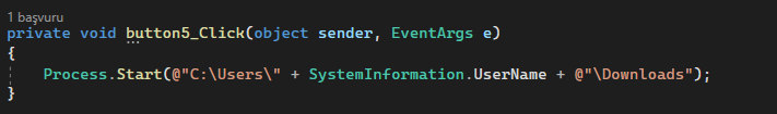

şimdi indirilenler dizinini açalım;
Bu kod, hangi bilgisayar üzerinde açılırsa açılsın otomatik olarak ilgili kullanıcının indirilenler dizinini açar.
not: SystemInformation.UserName kodu aktif kullanıcının adını verir.
Eki Görüntüle 1757255
C#:
Process.Start(@"C:\Users\" + SystemInformation.UserName + @"\Downloads");
Eki Görüntüle 1757259

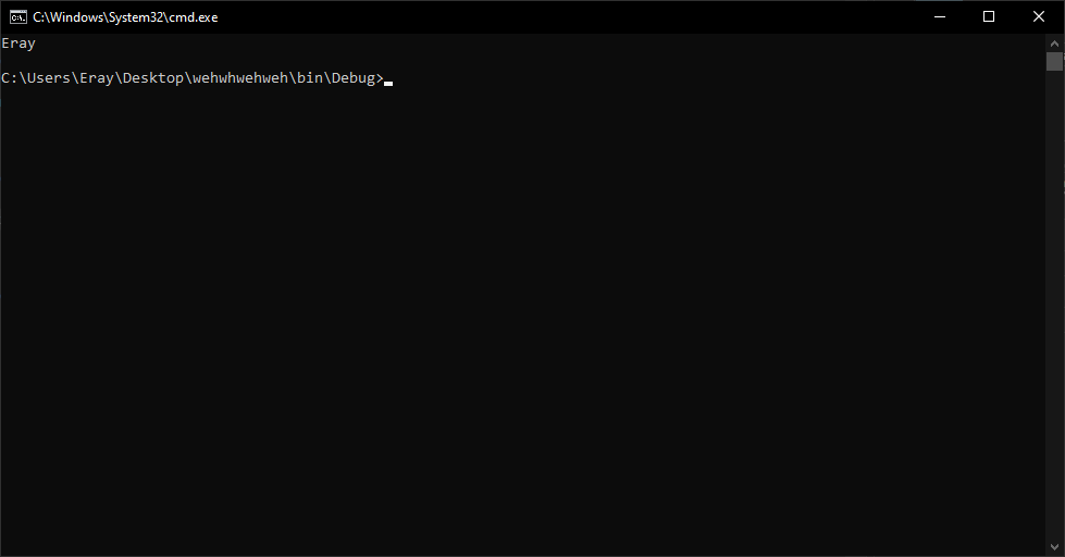

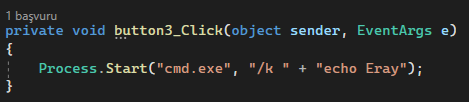

tekli komut gönderme;
Tekli komut gönderme, Process.Start() meotdunun aldığı 2. parametre ile gönderilir.
Bu kod, CMD'yi açar ve CMD'ye eray yazar. /k parametresi komutu işlemesini söyler.
Eki Görüntüle 1757279
C#:
Process.Start("cmd.exe", "/k " + "echo Eray");
Eki Görüntüle 1757285

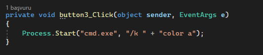

Bu kod, CMD'yi açar ve yazı rengini yeşil yapar.
Eki Görüntüle 1757282
C#:
Process.Start("cmd.exe", "/k " + "color a");
Eki Görüntüle 1757281

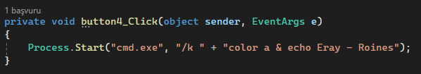

çoklu komut gönderme;

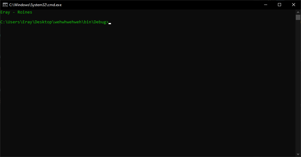

Çoklu komut gönderme işlemi, tek Process.Start() metodu üzerinden birden fazla komut göndermemizi sağlar.
Bu kod, CMD'yi açar ve ardından yazı rengini yeşil yapıp ekrana eray - roines yazar.
not: & işareti ile komutlar ayrılır. Ne kadar farklı komut girmek istiyorsanız her komutun arasına & işaretini koymanız gerekiyor.
Eki Görüntüle 1757290
C#:
Process.Start("cmd.exe", "/k " + "color a & echo Eray - Roines");
Eki Görüntüle 1757293
