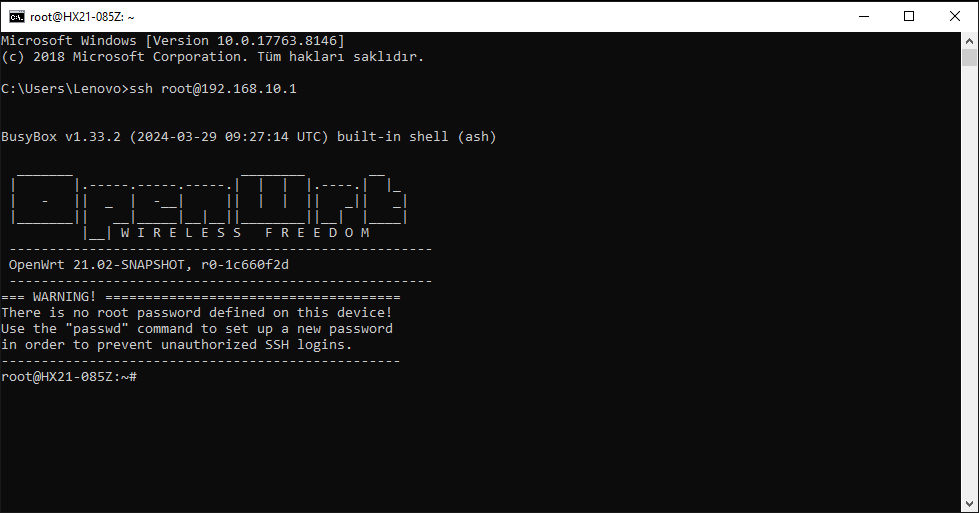

SSH Erişimi

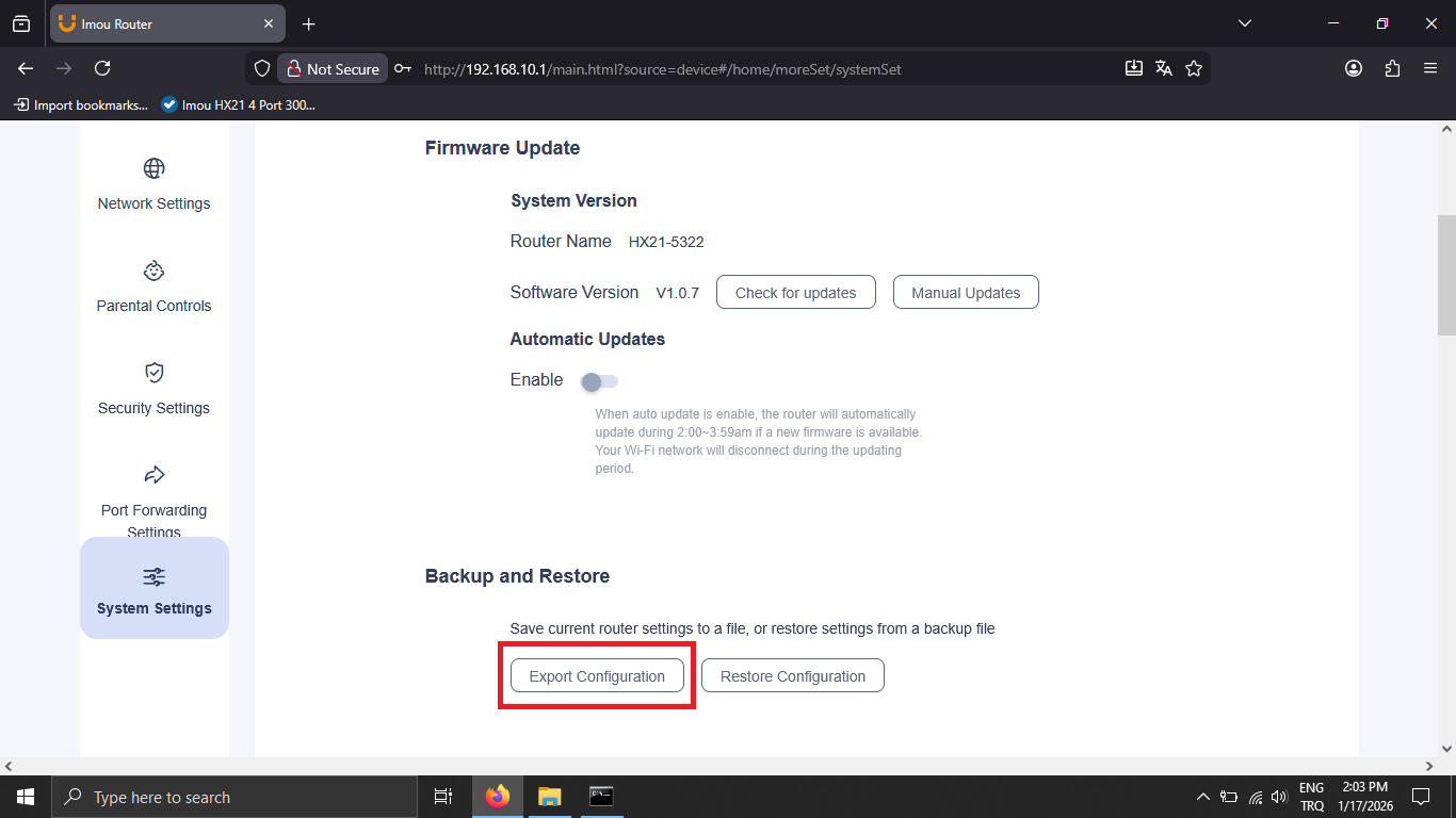

Bu routerda SSH erişimi almak oldukça kolay. Tek yapmanız gereken patched config atmak.
Verdiğim linkten patched config dosyasını indirebilirsiniz.
More Settings => System Settings => Export Configuration kısmından config dosyamızı yüklüyoruz ve artık SSH açılmış olacak.
Config dosyamız uygulandıktan sonra artık arayüz ve WiFi şifremiz '12345678' oldu ve SSH için kullanıcı adı 'root', şifre yok yani boş gireceksiniz.
Stock firmware OpenWrt tabanlı ve milattan kalma 21.02 sürümü kullanıyor. Bugün bunu değiştirelim.
