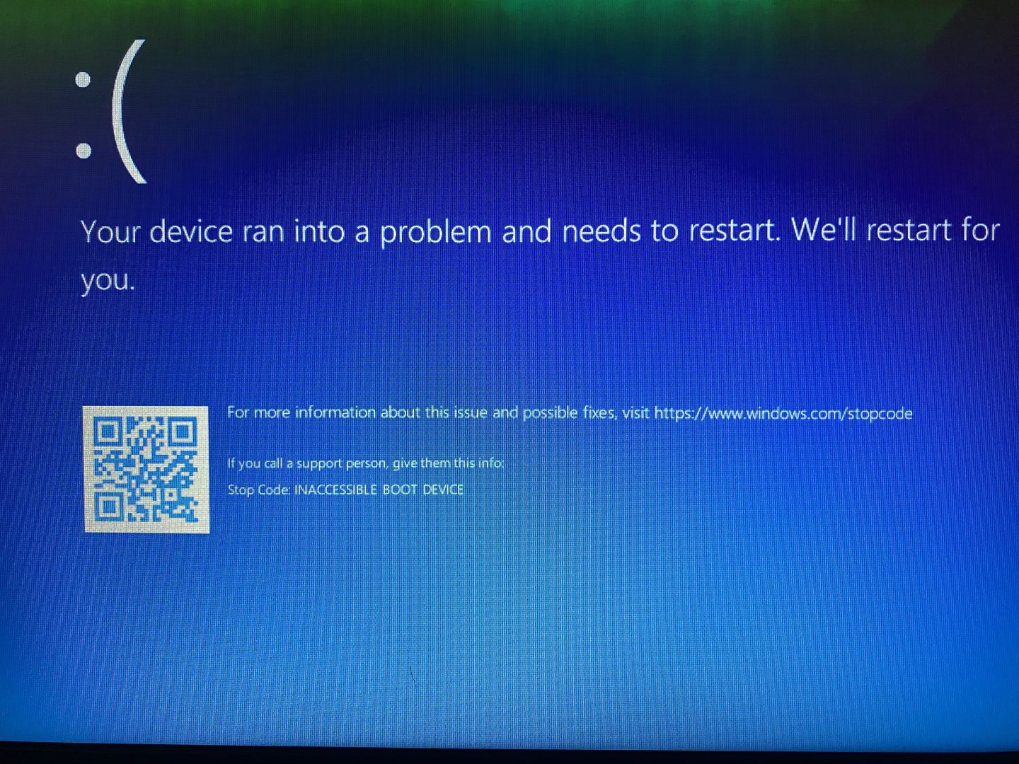

Arkadaşlar selam.
Intel Rapid Storage driveri kurarken okumadan sonraki sonraki yaptım. Diskimi AHCI moddan RST'ye almış bilgisayar açılmayınca fark ettim. BIOS'umda AHCI ayarı yok deaktif vs.de değil direkt yok.
RST'ye geçtiği için INACCESSIBLE_BOOT_DEVICE hatası alıyorum bilgisayar açılmıyor. Nasıl çözebilirim bunu?

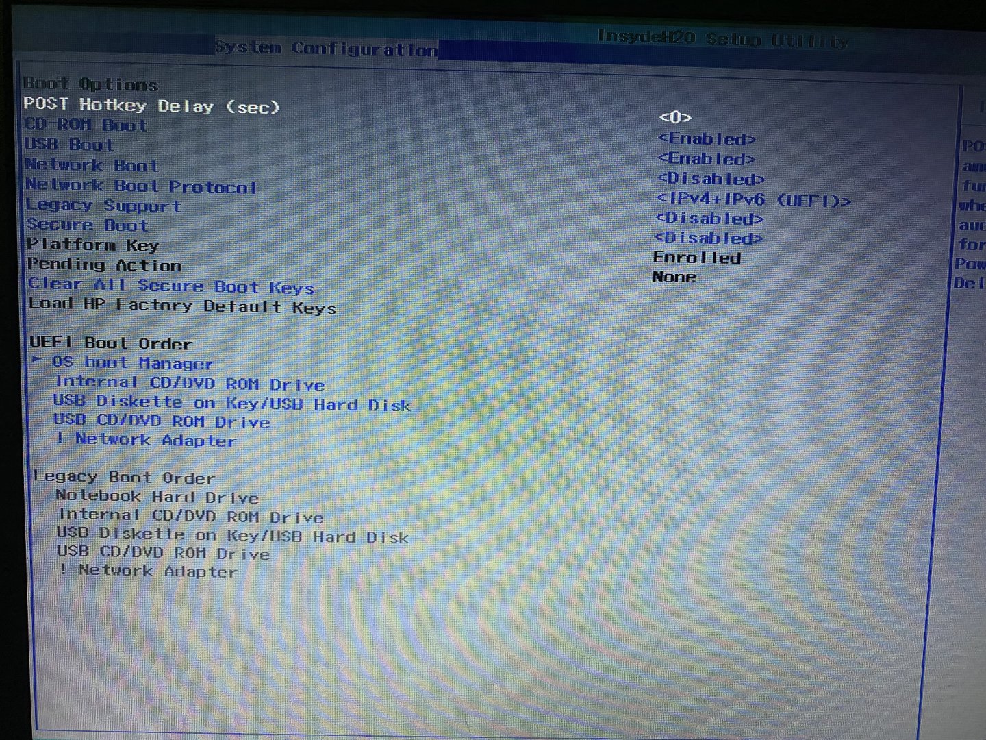

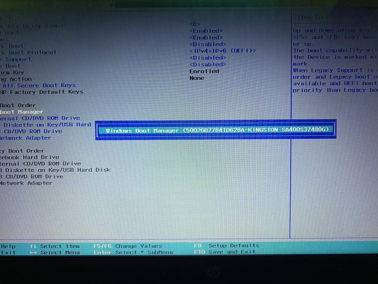

Boot device görünüyor. Ama dediğim gibi ne VMD ayarı var ne de SATA Controller mode var hiçbiri yok.

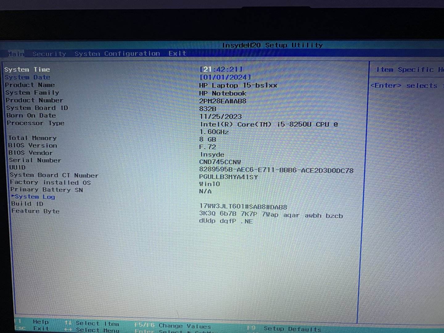

Onun da ayarı yok hocam. Şaka gibi 😀
Laptop modeline baktım ve detaylı bakındım. BIOS'unda o ayar yokmuş, BIOS ayarlarını sıfırlayıp Secure Boot'u açıp tekrar dene. Olmadı, dediğim gibi yukarıdaki video ile kurulum ekranına gel sürücüleri gösterip kurulum yapmadan bilgisayarı geri aç.
