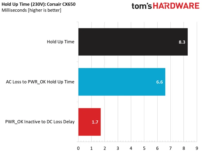

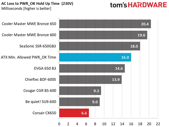

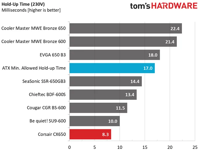

Hold up time değerleri ve PWR_OK sinyali:
Hold up time değerleri böyle bakınca rezalet duruyor, yine de alınabilir bir PSU.
Normalde ATX standartları 17.0 ms ama CX650 burada 8.3 ms gibi yarısından daha az bir değer almış, dediğim gibi, yine de alınabilir bir PSU.
PWR_OK sinyali aynı şekilde çok düşük, ama bu durum kötü değil, hold up time değerinden düşük olması gerekiyor her zaman, eğer PWR_OK sinyali holf up time değerinden yüksek olursa elektrik kesintisi anında o süre boyunca sisteminize yanlış voltaj gider ve bileşenlerin zarar görmesine sebep olabilir.
