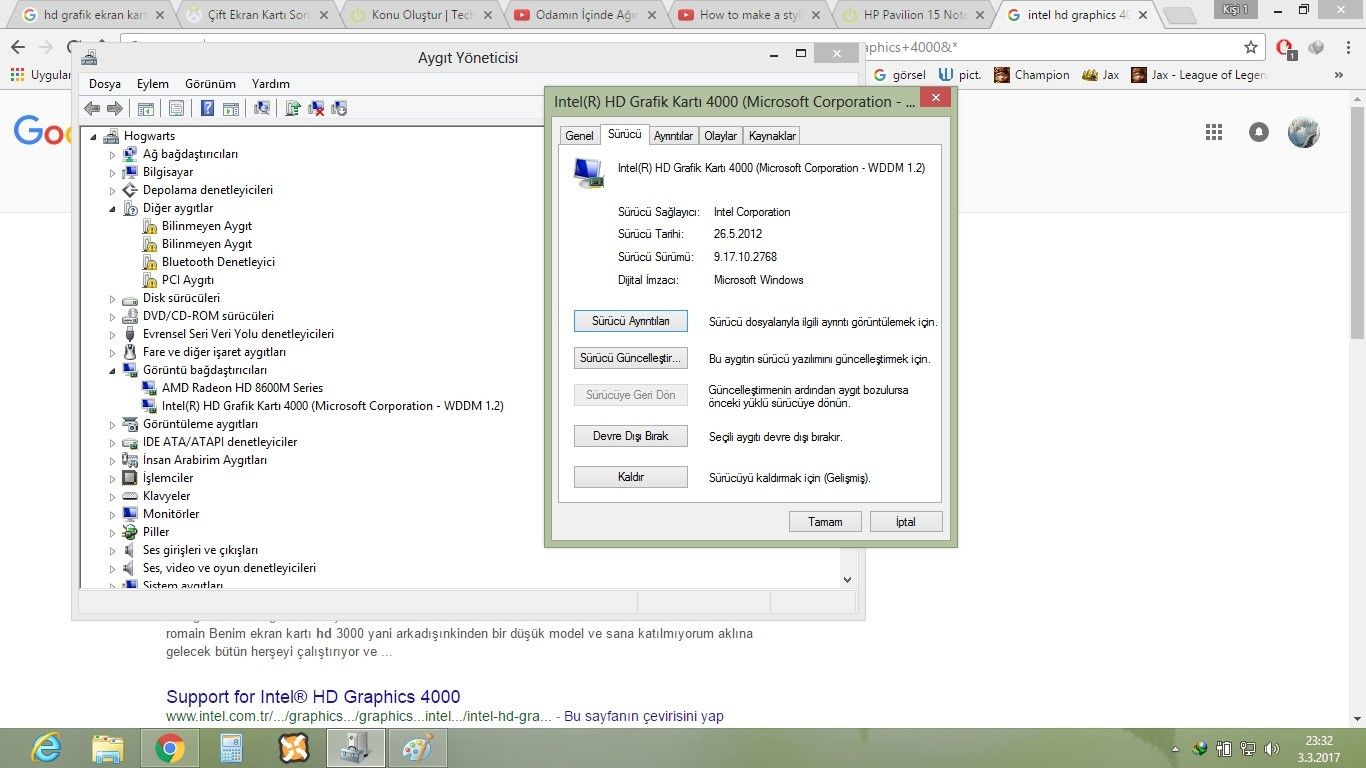

HD grafik kartının resimdeki gibi 2012 driverları yüklü. Ben bunu sağ tıklayıp yazılımı güncel olarak internetten ara dediğim zaman buluyor ve yüklüyor sorunsuz bir şekilde. Sonrasında açtığım oyunlarda (tam ekran olduğu zaman) ekran yanıp sönüyor videodaki gibi.

Amd Radeon HD 8600 series ekran kartınıda İntel işlemciyide kendi sitesinden(Downloads for Intel® HD Graphics 4000) yani verdiğiniz siteden güncelledim gene aynı sorun var. Yok mu bunun bir çözümü ?
2016 sürümü mevcut ama 2012 ye mahkum kaldım bir yardımcı olan yok mu acep.
