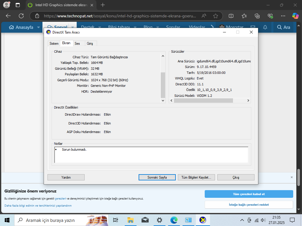

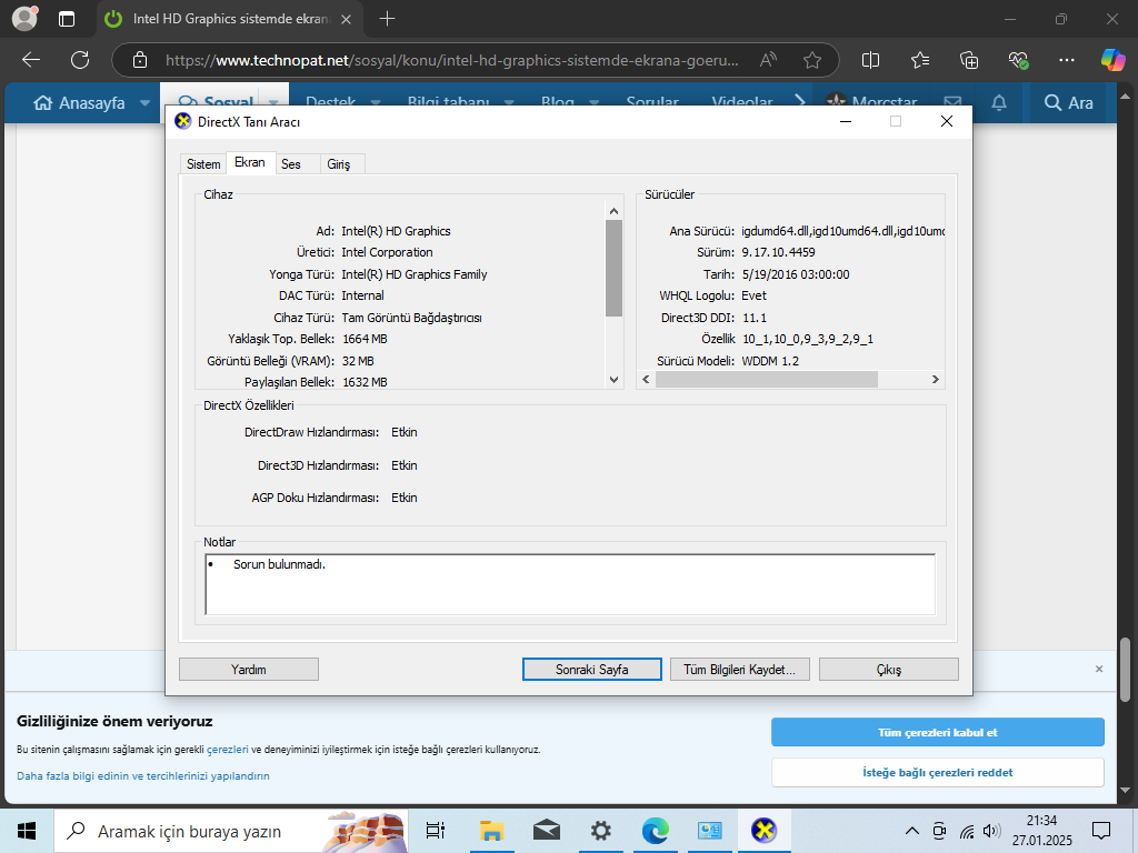

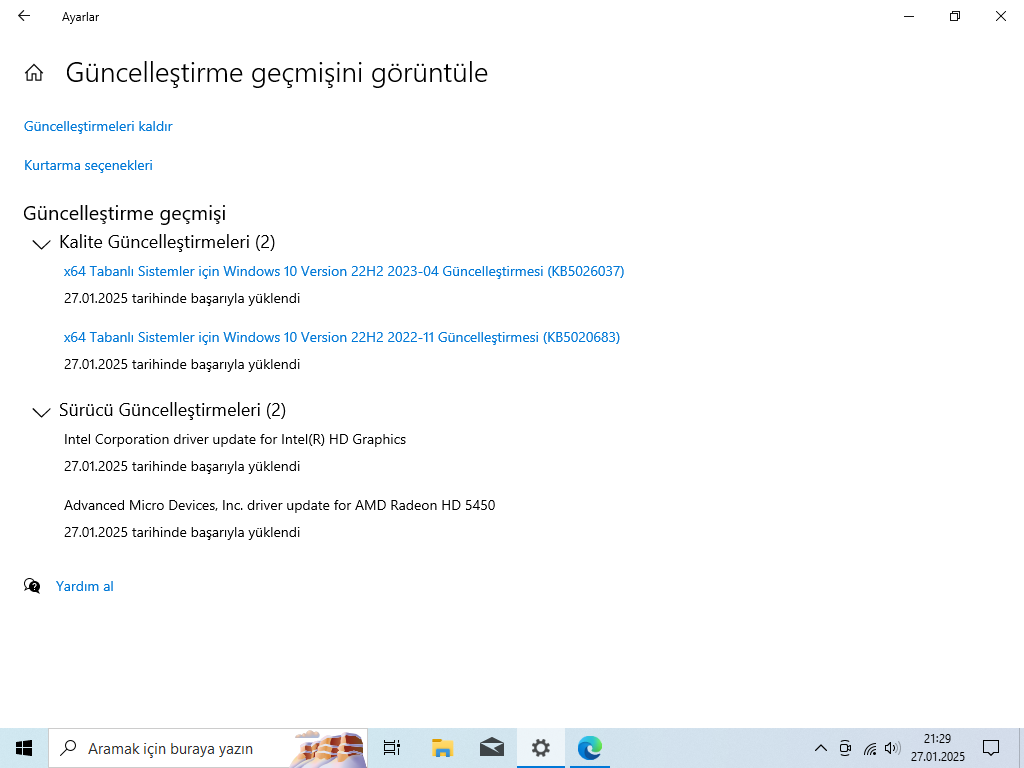

Rahatsız ediyorum tekrardan kusura bakmayın ama ne yazık ki aynı sorun tekrardan baş gösterdi.
Olaylar şöyle, atılan temiz format sonrasında sadece ekran kartı sürücüsünü yükleyip güncelleştirmeleri duraklatmıştım 35 günlüğüne ve bilgisayarı 1-2 saat kullandıktan sonra kapatmıştım.
Az önce tekrar açtığımda görüntü alamadım yine ekran kartından. Çünkü görünen o ki güncelleştirmeleri kapatmış olmama rağmen arka planda bu kafasına göre 4 ayrı güncelleştirme yapmış. Bu yüzden de şu anda pc bildiğiniz ekran kartımı görmüyor. Yerine bambaşka bir şey gözüküyor.
Zannediyorum ki bu 4 güncelleştirmeden birisi bu soruna yol açıyor. Sizce hangisi olabilir ve bunu nasıl düzeltebiliriz? Görselleri paylaşıyorum.

Sorunu çözdüm.
İkinci görselde gördüğünüz(KB5020683) ve (KB5026037) kodlu güncelleştirmeleri sildim ve her şey normalde döndü.
Umarım bu konu gelecekte benim gibi benzeri problemleri maruz kalan arkadaşlara da yardımcı olur.
