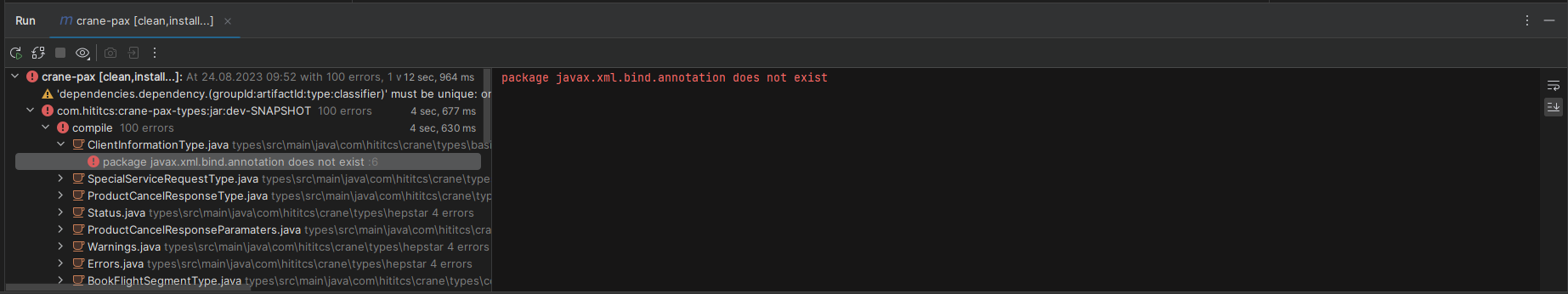

Bir yerde şu an staj yapıyorum ve IntelliJ IDEA kullanmam gerekiyor. Kurulum işiylen ilgilinen kişi(ler) tatilde şu an.
Şu an Maven'da mvn clean install -Dmaven. Test. Skip = true bu komutu çalıştırınca hata alıyorum. JDK ve JRE son sürümleriyle kurulu ve TomCat, Maven'da kurulu sadece konsolda kurulum komutunu çalıştırmam gerekiyor. Önceki Java sürümlerinde bu sorun yok Java 11'de bu paket, paket dosyalarda gözükmüyor. İnternette insanlar artık bu paketi ayrı yüklememiz gerektiğini söylüyor ama anlatmıyor. Bilen varsa anlatabilir mi?
Arkadaş bir sitede sorun böyle çözülmüş birinci çözüm benim için çalıştı:
Bu hatanın Intellij IDEA'da Maven projesi kurarken ortaya çıkması, projenizin bağımlılıklarının ve proje yapılandırmasının eksik veya yanlış olduğunu gösterir. javax.xml.bind.annotation paketi, Java EE'nin bir parçasıydı ancak Java SE 9'dan itibaren kaldırılmıştır. Bu nedenle, bu paketi kullanıyorsanız uygun bağımlılıkları eklemeniz gerekebilir.
Aşağıdaki adımları izleyerek bu hatayı düzeltebilirsiniz:
  1. pom.xml Dosyasını Kontrol Edin: İlk olarak, Maven projesinin pom.xml dosyasını açın ve projenizin bağımlılıklarını kontrol edin. javax.xml.bind.annotation paketine ihtiyaç duyduğunuzdan emin olun. Aşağıdaki gibi bir bağımlılığı ekleyebilirsiniz:
Kod:
<dependencies>
<!-- Diğer bağımlılıklar -->
<dependency>
<groupId>javax.xml.bind</groupId>
<artifactId>jaxb-api</artifactId>
<version>2.3.1</version> <!-- Sürüm numarasını projenize uygun olarak güncelleyin -->
</dependency>
</dependencies>
  1. Maven Projesini Güncelleyin: Pom.xml dosyanızı güncelledikten sonra, Intellij IDEA'da Maven projesini güncellemek için sağ üst köşedeki "Reimport" veya "Reload Project" düğmesini tıklayın. Bu, yeni bağımlılığı projenize ekleyecektir.
  2. Java Sürümünü Kontrol Edin: Projeyi Java SE 9 veya daha üstü bir sürümle kullanıyorsanız, bu hatayı almamak için ekstra adımlar gerekebilir. Bu durumda, JAXB bağımlılığının yanı sıra javax.activation ve javax.xml.bind bağımlılıklarına da ihtiyacınız olabilir.
  3. Yapılandırmayı Gözden Geçirin: Projede eksik veya yanlış yapılandırılmış bir şey olup olmadığını kontrol edin. Özellikle, projenizin SDK'sını (Java Development Kit) doğru bir şekilde ayarladığınızdan emin olun.
Bu adımları izleyerek, "package javax.xml.bind.annotation does not exist" hatasını düzeltebilir ve projenizi başarılı bir şekilde inşa edebilirsiniz. Eğer bu adımlar sorununuzu çözmezse, daha fazla ayrıntı sağlamadan önce hatanın tam metnini paylaşarak daha fazla yardımcı olabilirim.
