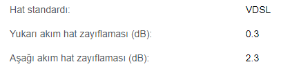

Edit: Bu konuda bilmeyenlerin hemen atlama huyu olduğu için kendi hat zayıflamamı ekliyorum. Mesafemiz hemen hemen aynı.
