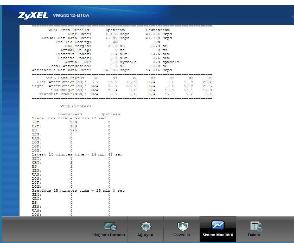

O değerler hattın yoğunluğuna göre, değişiklik gösteriyor yani sadece yan komşunla alakalı bir durum değil. Hizmet aldığın santralin yoğunluğuyla alakalı. Modem arayüz değerlerini ekran görüntüsü olarak ilet. Ona göre öneride bulunalım.

Ulaşılabilir hız, yoğunluğa göre değiştiği için haliyle farklı saatlerde farklı değerler görüyorsunuz, hat değerlerinize göz atınca 100Mbps biraz sorun çıkartabilir. 75 denenebilir fakat takribi 65-70 arası bir hız alırsınız, yoğun saatlerde yazdığımdan düşük seviyelere inecektir.
Stabil olması için elinizden bir iş gelmez, yoğunluğu azaltmak gerekir, bunu anca yeni bir saha dolabı ekleyerek yapabilirsiniz.
