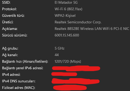

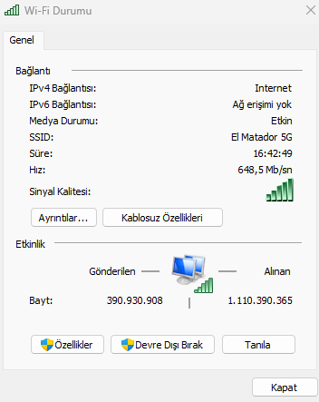

Sinyal gücünü bu detay seviyesinde paylaşman gerekir. Denetim masasından ağ aygıtına girip görebilirsin.
Eki Görüntüle 1996254
Belirttiğiniz alanlar sanırım şunlar hocam, doğru mudur?
