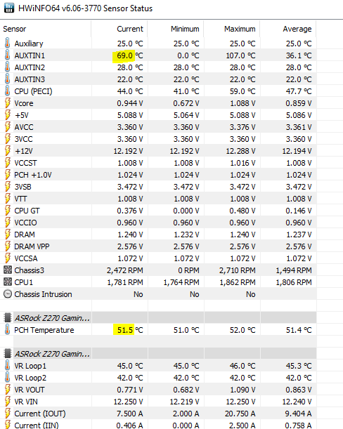

VRM isinmasi olabilir. HWInfo programi indirerek Anakart'i , Disk'i ve GPU VRM lerini kontrol edebilir misin?

Eki Görüntüle 401470
Boştayken:
Yük altında (GTA 5):
Bu arada az evvel tekrar cevap yazarken aynı sorunu yaşadım halbuki arkada oyun vs. açık değildi. Bir log falan bulamaz mıyız neden kapandığına dair?
Bu sıcaklık değerleri zaten aşırı değil. Kapanmaya kesinlikle neden olmaması gerekiyor. 68 derece yüksek bir değer değil. Ben sorunun daha farklı olduğuna inanıyorum.

Özür dilerim mesajınızı ancak sayfayı yeniledikten sonra görebildim. Fanların yerini en kısa sürede değiştireceğim. Ama şöyle bir problem var: Az evvel HWInfo için bilgisayarı yük altına sokarken işlemcim en yüksek 51, ekran kartım ise 68 dereceye ulaştı. Oyunu kapattıktan sonra test sonuçlarını göndermek için buraya girdiğimde ekran kartı 44 dereceye kadar düşmüştü. İşlemci de 45 derece civarıydı. Ayrıca RX570 ile benim kartın arasındaki fark ek güç girişi.
Ben de aynı fikirdeyim.
