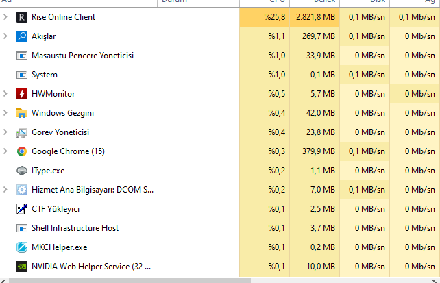

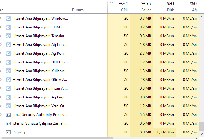

Görev Yöneticisi'nden islemlerde ne var ekran görüntüleri atar mısınız?

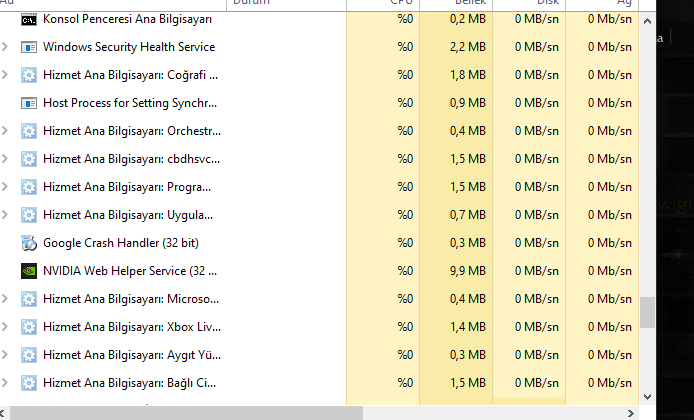

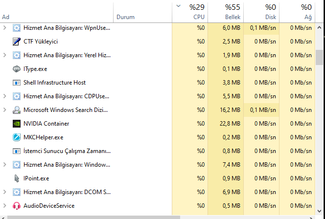

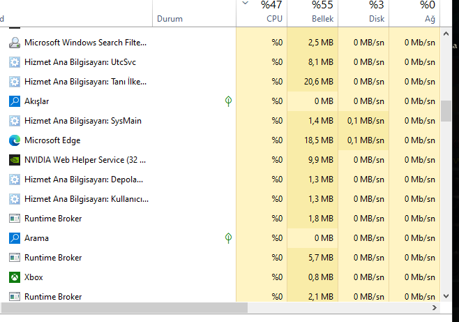

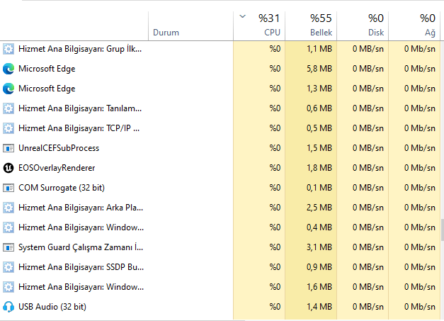

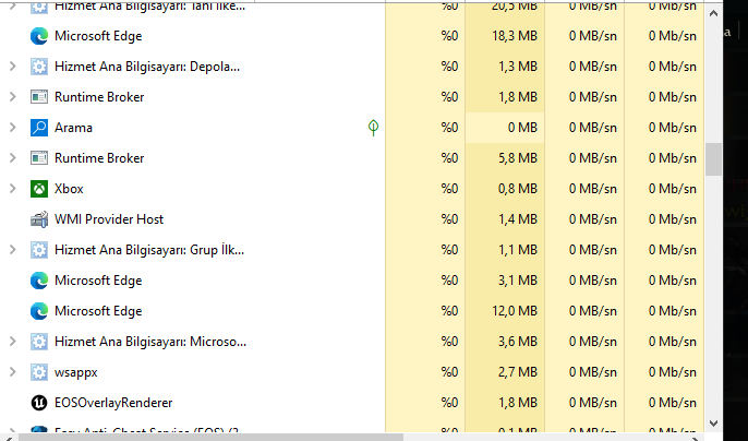

Bunlar ekran görüntüleri arka plan için.
