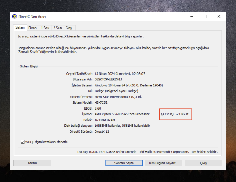

Sistemim bu şekilde yaklaşık bir 4-5 senedir bu sistemi kullanıyorum, fakat artık kasmalar donmalar başladı oyun açılırken (Valorant, CS gibi Online oyunlar) ekranda çok bekletiyor, acaba sistemim mi kötü bu oyunları kaldıramayacak derecede yoksa işlemcide mi sorun var çözemedim. Yardımcı olursanız sevinirim. İyi sosyaller.
Son dönemlerde olmaya başladıysa sıcaklık değerleri yükselmiş olabilir temizlik yapıp termal macun yenileyebilirsiniz en son ne zaman yaptınız eğer HDD kullanıyorsanız arizalanmaya başlamış olabilir bir kontrol edin isterseniz bunlari.
İşlemciniz yalnızca 4 çekirdek kullanıyor.
Bunu düzeltmek için BIOS'unuzdan CPU kısmına girin, Advanced kısmında HPT ve SMT diye seçenekler olmalı. Bunları açınca düzelmesi gerekiyor. Fakat BIOS'da HPT açık göründüğü halde hala 4 çekirdek görünüyorsa o zaman Windows'u temiz bir şekilde yeniden yüklemeyi deneyin. O da sonuç vermez ise donanımsal bir sorun olabilir.

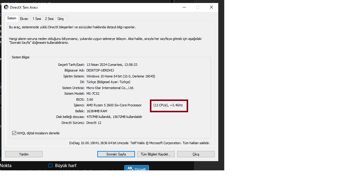

Biosa giriş yaptım advanced kısmına tıkladım fakat sizin dediğiniz gibi hpt veya smt diye seçenekler çıkmadı karşıma fakat sistem yapılandırması üzerinden işlemci sayısında olan tiki kaldırdım ve şimdi böyle oldu.
    29,5 KB · Görüntüleme: 424
