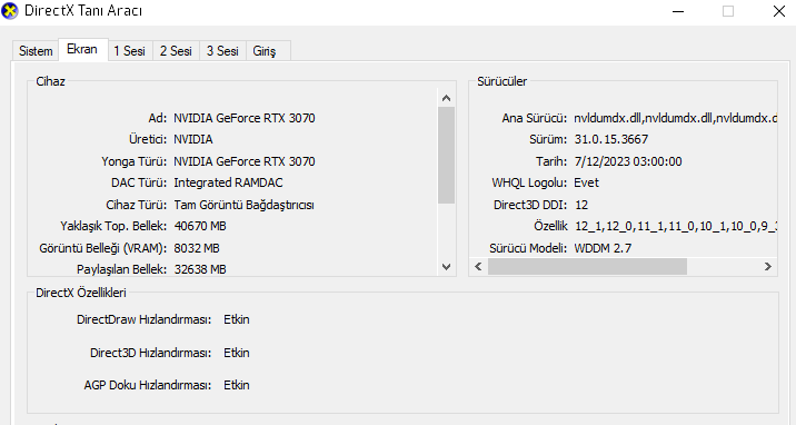

Paylaşılan bellek, bilgisayarımda "DxDiag" ile baktığımda 32638 MB (yaklaşık 32 GB) olarak belirtilmiş.
Bu bellek, grafik işlemcisinin yüksek çözünürlüklü görüntüler, videolar veya oyunlar gibi grafik yoğun uygulamaları hızlı bir şekilde işlemesi için gereklidir dediler.
Bu kadar yüksek paylaşılan bellek miktarı, bilgisayarımın yüksek performanslı grafikleri işlemek için tasarlanmış bir model olduğunu gösteriyor.
    20,2 KB · Görüntüleme: 45

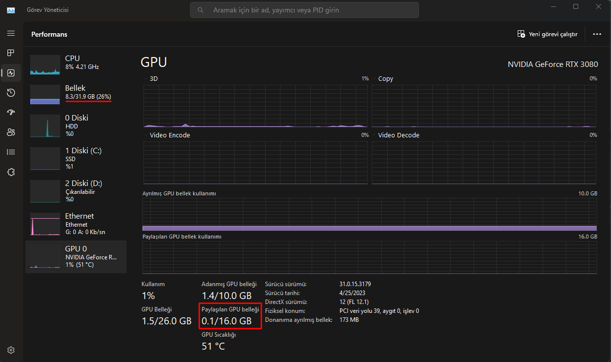

Paylaşılan belleği arttırmana gerek yok. Paylaşılan bellek dediğimiz şey, ekran kartının ihtiyaç halinde bilgisayarının ramini kullanabilmesi için ayrılan bir şey. Bunun artmasının bir etkisi olmayacak. Eğer ayrılmış VRAM ihtiyacı karşılamıyorsa ve uygulama paylaşılanı kullanabiliyorsa, kendisi ihtiyacı kadarını alacaktır zaten. Paylaşılan bellek her zaman sahip olduğun RAM miktarının yarısıdır. 32GB belleğin varsa 16 ayıracak.
Örneğin, bilgisayarım 32 GB RAM'e sahip olduğunu varsayarsak, grafik işlemcisi için ayrılan bellek miktarı 32 GB'ın bir kısmı olabilir, bu da paylaşılan belleğin 32 GB'a kadar çıkmasına neden olabilir? Bu mantıkla hareket edildiğinde,
O kadar büyük miktardaki belleğin elindeki ekran kartıyla oyunlara hiç bir faydası olmayacağını, ve o kadar büyük miktarın gerekli olmadığını rahatlıkla söyleyebilirim.
