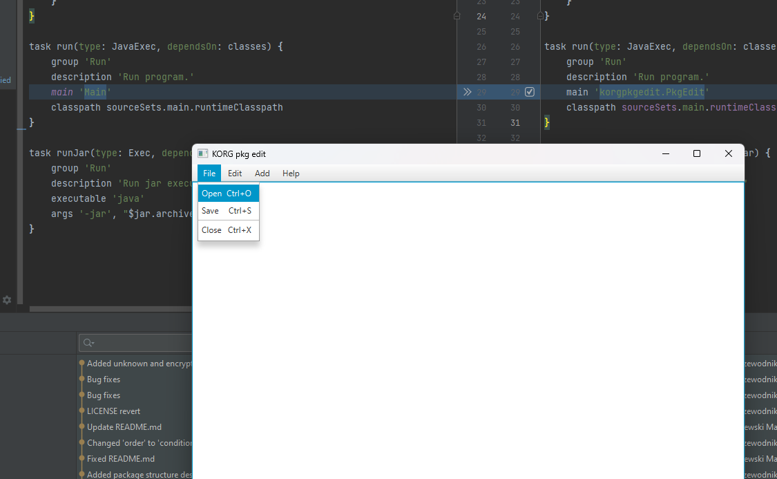

buradaki repoyu intellij ile açtım
benim intellij; gradle versiyonu eski dedi, gradle versiyonunu bir tık (çok ileri bir versiyon değil) güncelledim
yani gradle-wrapper.properties dosyasındaki:
distributionUrl=https\://services.gradle.org/distributions/gradle-2.9-bin.zip
satırını
distributionUrl=https\://services.gradle.org/distributions/gradle-4.5-all.zip ile değiştirdim
Main methodu bulamadığını söylüyordu, projede tek main method PkgEdit.java içinde görünüyor, çalışacak main methodu güncelledim
yani build.gradle dosyasındaki:
task run(type: JavaExec, dependsOn: classes) {
group 'Run'
description 'Run program.'
main 'Main'
classpath sourceSets.main.runtimeClasspath
ayarını
group 'Run'
main 'korgpkgedit.PkgEdit'
ile değiştirdim.
gradle clean build sonra da run yaptım, çalıştı, böyle bir şey açılıyor, bilgine.

O yaptığın hazırladığın dosyaları bana iletme şansın varmı hazırladığın halini rica etsem. Çok teşekkür ederim bu arada vermiş cevap için, dosyayı iletmeni nacizane rica ediyorum 🙏🏻🌹

Şimdi gradlew.bat çalıştırmayı denediğimde could not determine Java version from 17.0.10 hatası veriyor tüm java versiyonları kurulu olmasına rağmen
Dosya iletmenin bir manası yok, repo zaten internette mevcut, değişiklik de iki satır bir şey, javanın da eski bir versiyonunu kurup kullanırsan (8 mesela) daha garanti olur, intellij ile derlemeye çalışıyorsan java versiyonunu hem project structuredan hem de gradle settingsten doğru ayarladığından emin ol yeter.
