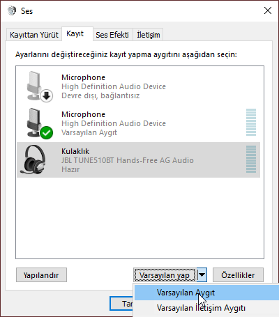

merhaba jbl720 bt var elimde bunu pcde kullanırken mikrofonu calıştıramıyorum siz kullanıcı olarak biliroy musunuz acaba

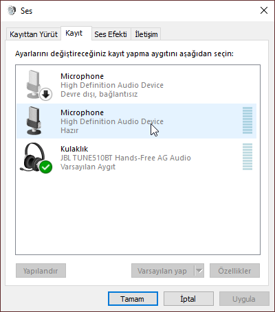

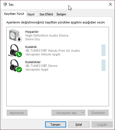

Windows 10 için yazıyorum. Sağ alttaki ses tuşuna sağ tık yapın. Ses efektine basın, kayıttan yürüt kısmında hem JBL Hands Free adlı aygıtın hem de JBL stereo adlı aygıtın yeşil tikli ve aktif olduğundan emin olun. Kayıt kısmına gelin, JBL Hands Free AG audio adlı cihaza bir kere sol tık atın,pencerenin altındaki varsayılan yap butonu aktif olucaktır,onu genişletin ve varsayılan aygıt butonuna 1 kere sol tık atın son olarak pencerenin en altındaki tamam butonuna basın pencere zaten kendiliğinden kapanıcaktır. Bundan sonra mikrofonu kullanmanız gerektiğinde tek yapmanız gereken sağ alltaki ses butonuna 1 kere sol tık atmak ve ses barının üzerindeki kulaklıklar yazan kısma sol tık atıp genişletmek, 2 seçenek karşımıza çıkacak Hands Free AG audio ve JBL stereo Hands Free AG audio adlı cihazı seçmemiz lazım. Bu ayarlardan sonra leauge of legends sesli chat veya discordda sesli chat için tek yapmanız gereken lolde veya discordda ses giriş ve ses çıkış aygıtlarının ikisini de Hands Free AG audio yapmak olucaktır. Mikrofonla işimiz bittiğinde tekrardan JBL stereo seçmeniz gerekli çünkü ses kalitesinde bariz bir fark var.
