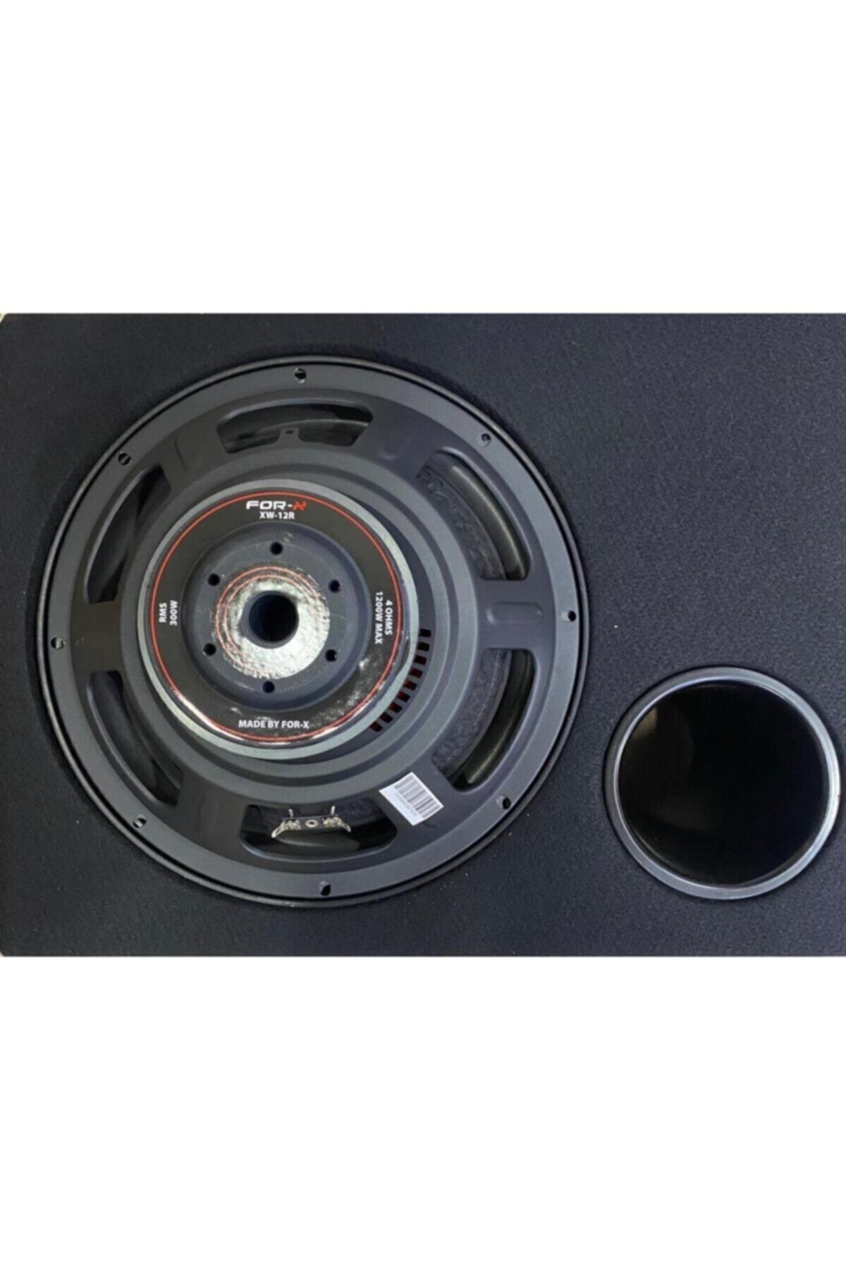

JBL önermiyorum çünkü çakma bass. Kendim FOR-X XW12 kullanıyorum ve aşırı memnunum. Aynı bassın 300rms versiyonu. L Port kabin ile efsane bir güç alırsınız. Arabanın kapılarını, bagajını yerinden oynattırıyor.
JBL önermiyorum çünkü çakma bass. Kendim for-X XW12 kullanıyorum ve aşırı memnunum. Aynı bassın 300RMS versiyonu. L port kabin ile efsane bir güç alırsınız. Arabanın kapılarını, bagajını yerinden oynattırıyor.
Peki bu bassı önerir misiniz veyahut başka bir öneriniz var mıdır? Söylediğiniz bass bu sanırım
Evet, kesinlikle öneriyorum. Mobass 80.4 rms amfi ile besliyorum köprülü bir şekilde. 50hz ile çok güzel ton ve güç alıyorum. Normal yuvarlak port kabin ile kullanıyordum yine de tatmin edici bir gücü vardı. L Port kabine geçtim gücü daha da arttı.
Hocam 14 yaşında bu kadar çıktığı için 4x60 ile besleyecegim ben. Bir de bu litrelik kabinler hangi hesaba göre yapılıyor l port kabının farkı ne mesela?

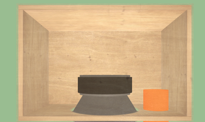

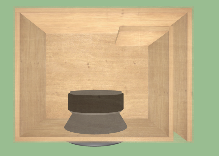

Kabinin litre hesabı bassın teknik özelliklerine göre değişir. Bass kaç litrede çalıyorsa ona göre bir litre lazım. Genelde bizim basslar için 45-55 litre yeterli oluyor. Olması gerektiğinden fazla litre olursa nasıl anlatayım bass vuruyor ama boşa vuruyor herhangi bir tonlama alamıyorsunuz. 55 litre için kaç cm boyutlarında kabin diye Google'de aratabilirsiniz. L port kabinin farklı subwoofer'in vurduğu havayı kayıpsız bir şekilde güzel tonlamalı olarak dışarıya veriyor. Daha doygun bir tonlama alıyorsunuz. Örneğin yuvarlak port kabinde bass daha çok davul gibi çalar. Ama L portta olması gerektiği gibi bir bass sesi duyarsınız.
L port;
Yuvarlak port;
Kabinin litre hesabı bassın teknik özelliklerine göre değişir. Bass kaç litrede çalıyorsa ona göre bir litre lazım. Genelde bizim basslar için 45-55 litre yeterli oluyor. Olması gerektiğinden fazla litre olursa nasıl anlatayım bass vuruyor ama boşa vuruyor herhangi bir tonlama alamıyorsunuz. 55 litre için kaç cm boyutlarında kabin diye Google'da aratabilirsiniz. L port kabinin farklı Subwoofer'in vurduğu havayı kayıpsız bir şekilde güzel tonlamalı olarak dışarıya veriyor. Daha doygun bir tonlama alıyorsunuz. Örneğin yuvarlak port kabinde bass daha çok davul gibi çalar. Ama l portta olması gerektiği gibi bir bass sesi duyarsınız.
L port;
Eki Görüntüle 2372337
Yuvarlak port;
Eki Görüntüle 2372339

Yani kısacası L port kabinde bass'ın vurduğu hava pürüzsüz bir şekilde hiç bir rezonansa maruz kalmadan kaymak gibi ve zorlanmadan dışarı çıkıyor.
Yuvarlak port kabinde bass'ın vurduğu hava içerde geziyor, bir kısmı kabinin köşelerinden sızıp dışarı kaçıyor bu da performansı düşürüyor. Bir kısmı da yuvarlak porttan dışarı çıkıyor.
Bizim istediğimiz havayı kayıpsız ve rezonansa uğramadan dışarı çıkartmak.
