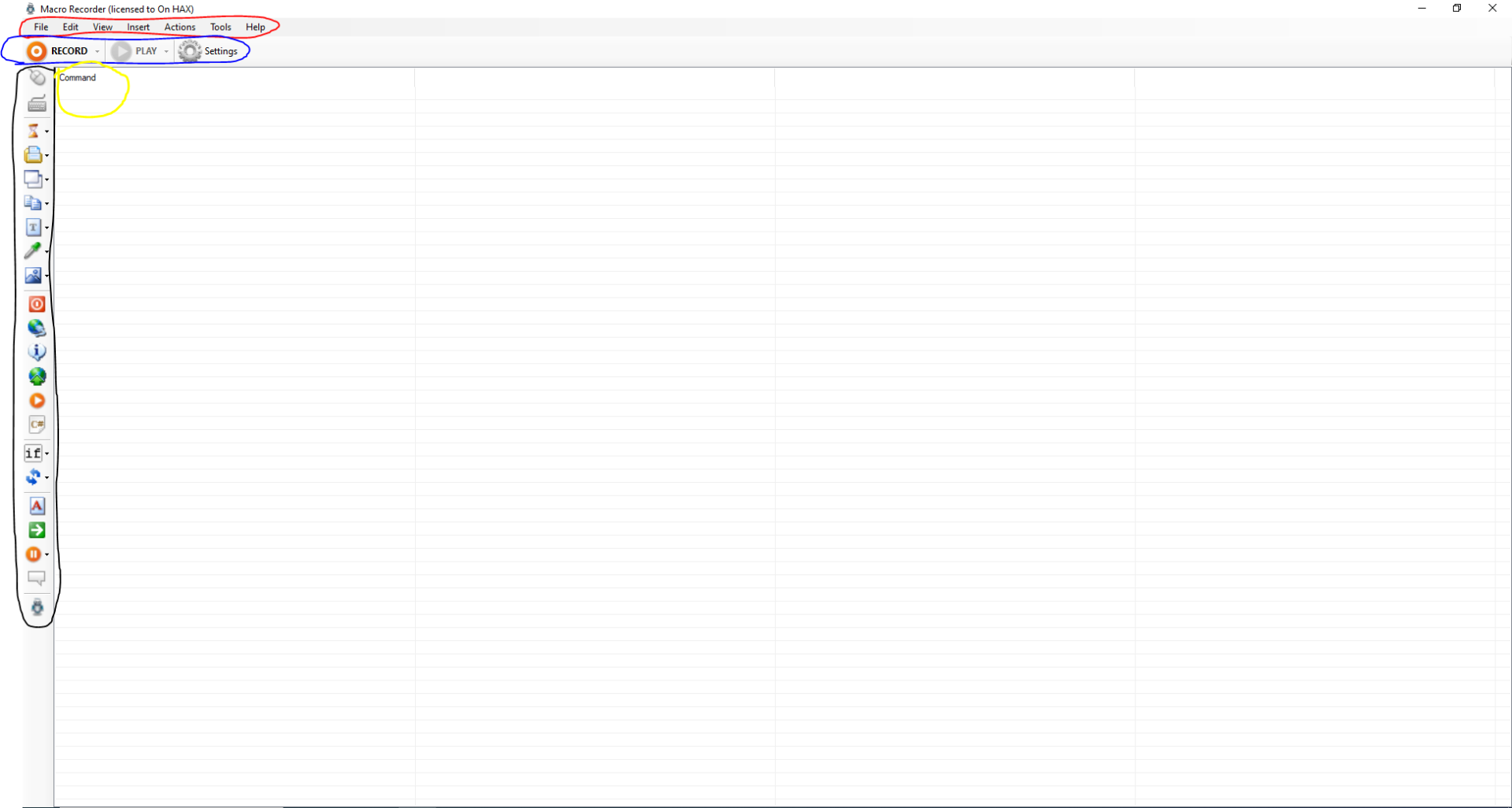

Toplamda 30 gün boyunca bizlere ücretsiz kullanım süresi veriyor. Şimdi nasıl kullanılacağına başlamadan önce programı açar açmaz bizi karşılayan ekranı anlatayım;

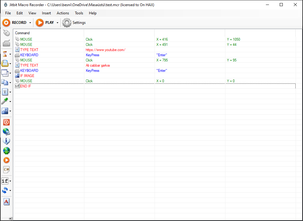

Eki Görüntüle 1867581
Kırmızı yerdeki file, edit, view, insert, actions, Tools, help kısımlarının ne işe yaradığını anlatmayacağım çünkü orası ile hiçbir işimiz yok denebilir. Ben gereken kısayol tuşlarını sizlere göstereceğim.
Mavi ile çizili alandaki ilk gördüğümüz record kısmı bizim yaptığımız her türlü hareketi kayıt etmeye yarıyor. Kaydı başlatmak için illa bu tuşa basmamıza gerek yok CTRL+r yaparak kaydı başlatabiliriz.
Play kısmı kayıt ettiğimiz hareketleri oynatmaya başlatmaya yarıyor. Bunu da buradan başlatmak yerine CTRL+p yapabiliriz.
Bu kısımdaki en önemli yer olan settings kısmı. Burada macronun kaç defa tekrarlanacağından kısayol tuşlarını değiştirmeye kadar birçok ayar bulunuyor. Burada oynamanız gereken tek kısım kaç defa tekrar etmesini istediğinizi yazmak olacak.
Sarı kısımla gösterdiğim programın en önemli kısmı olan command kısmına geldik. Burada yaptığımız her hareketin yazıldığı kısım. Program aslında tamamiyle burasıyla oluşuyor. Birazdan vereceğim örnekler ile anlayacaksınız.
Siyah kısımlar da command kısmı kadar önemli. Bu program sadece yaptıklarınızı kaydetmeye yaramıyor ayrıca kod yazar gibi buradan tuş hareketleri, tıklama ve birçok şey ekleyebiliyoruz.

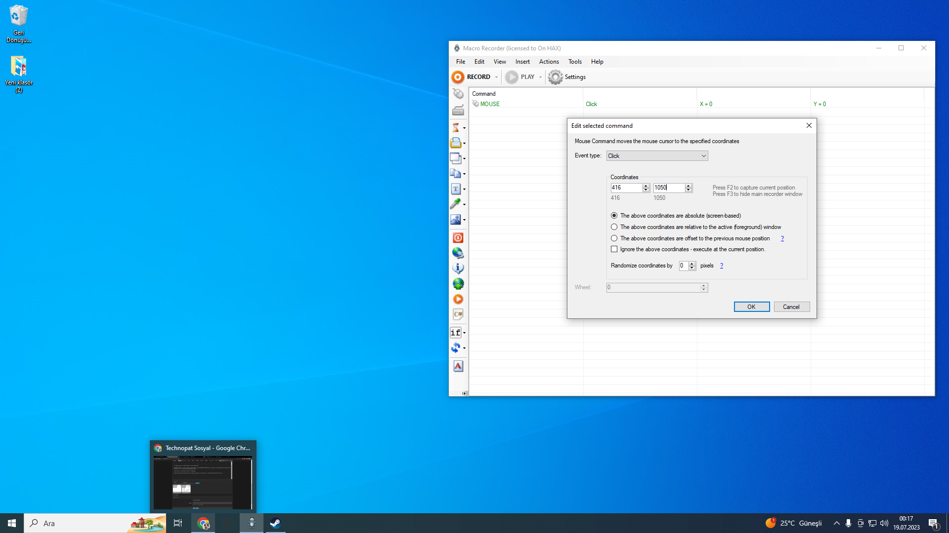

Öncelikle masaüstümde bulunan Chrome simgesinin lokasyonunu öğrenelim. Bunu öğrenmek için sol tarafta bulunan mouse simgesine tıklayıp faremi Chrome simgesine getiriyorum ve bana lokasyonunu gösteriyor;
Eki Görüntüle 1867615

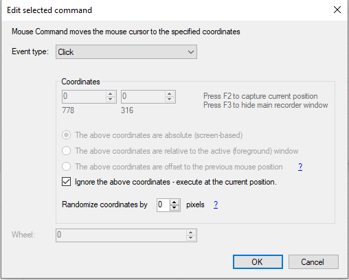

Fark ettiyseniz yukarıda bulunan Event type kısmında Click yazıyor. Oradaki seçenekler içerisinde yan tuşlar ve tekerlek dahil mouselarda bulunan bütün tuşlar var.

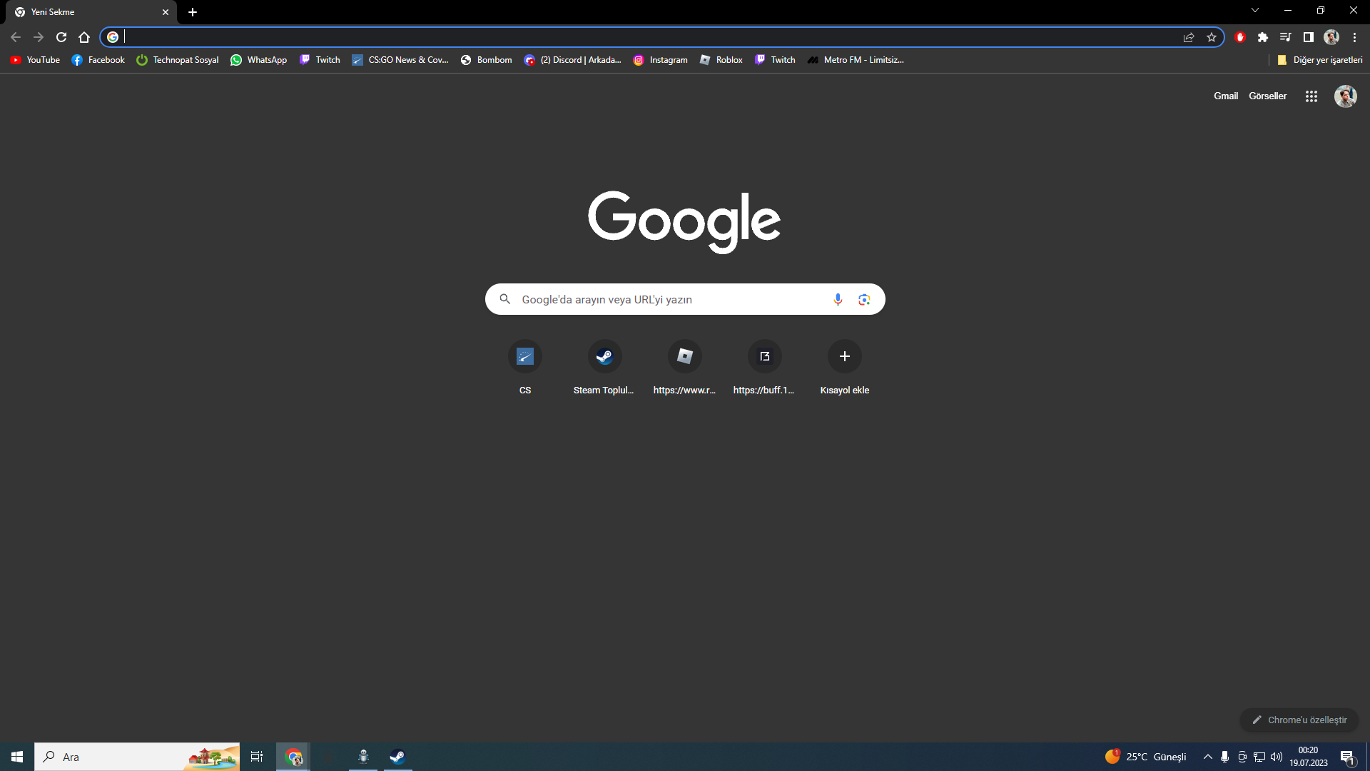

Şimdi programa Chrome'u açması için bir macro yazdık. Bakalım Chrome açıldığında karşımıza ne çıkıyormuş?

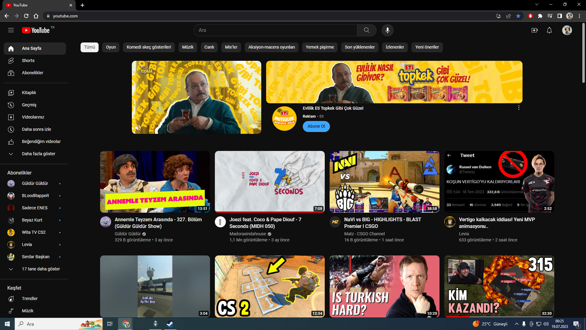

Eki Görüntüle 1867621

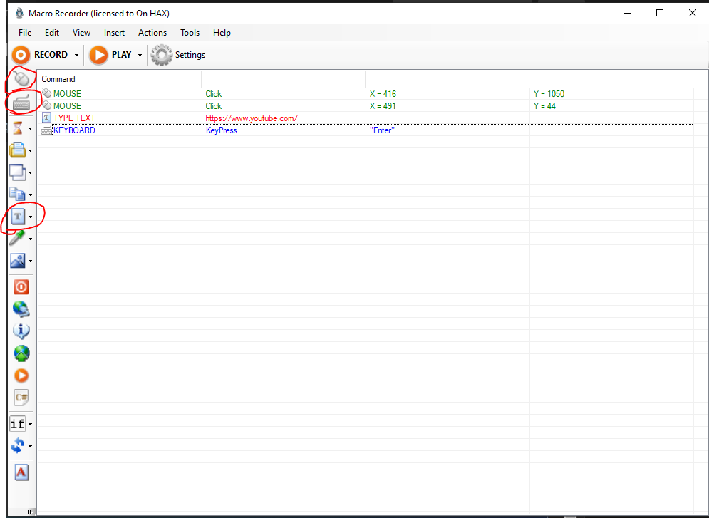

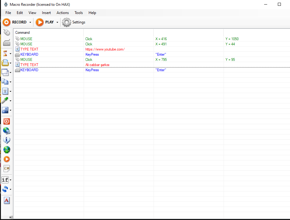

Şimdi isterseniz sol tarafta bulunan YouTube linkinin lokasyonunu girebilirsiniz ya da direkt olarak arama kısmına YouTube'un linkini koyabilirsiniz. Ben zor olanı yapıp link koyacağım onu da şu şekilde yapıyorum;
Eki Görüntüle 1867626
İlk mouse kodu zaten Chrome'u açmak içindi. Ondan sonraki ise arama kısmını aktif etmek için. Ondan sonra daha önce hiç görmediğimiz bir type text yazısı çıkıyor. Bu komutun anlamı oraya verilen bütün yazıyı direkt olarak yazması. Ardından klavye simgesine tıklayıp enter tuşuna basmasını söylüyorum. Ve karşımıza gelen yeni kısım YouTube ara yüzü;

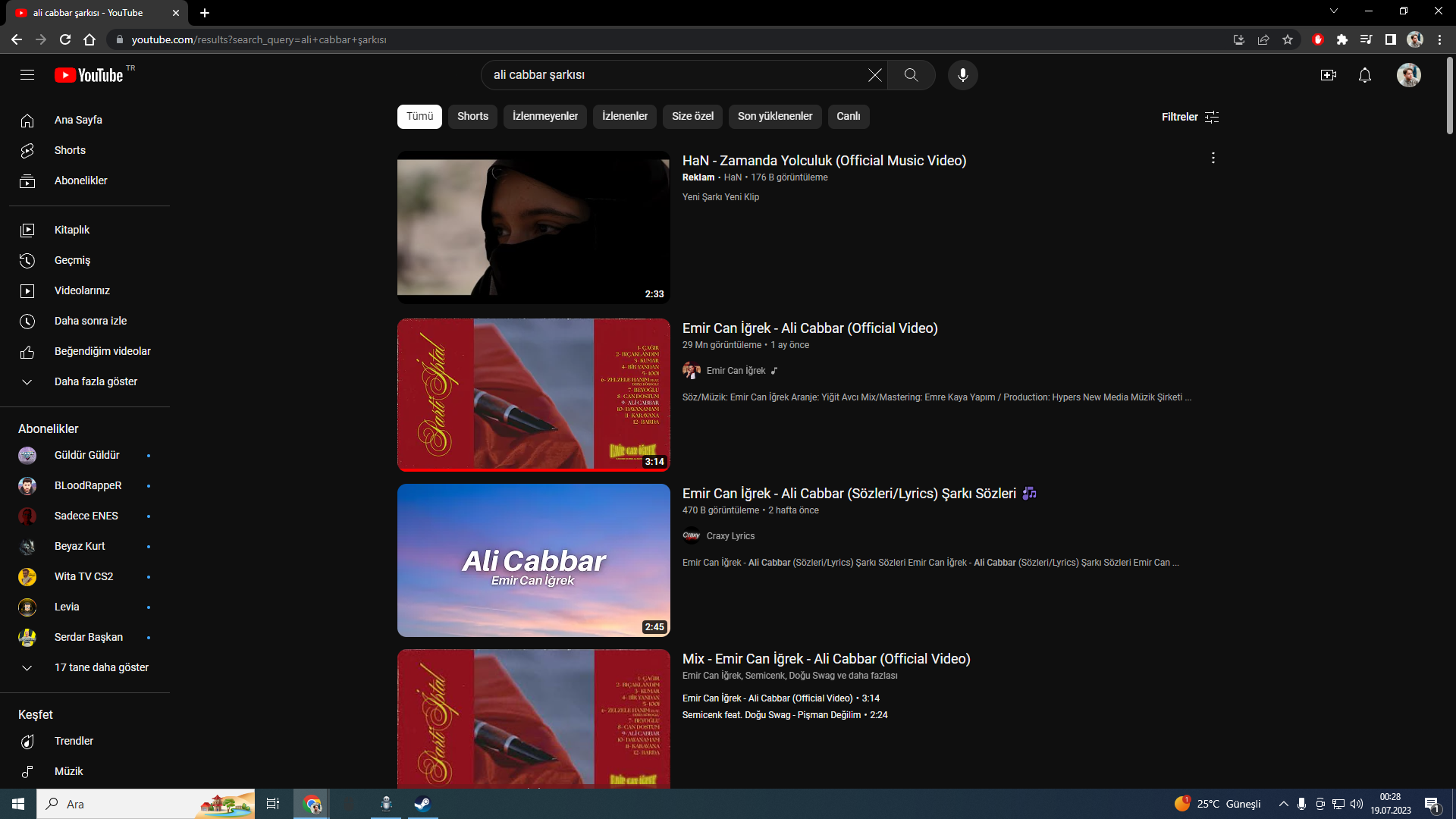

Gene tekrardan mouse işareti ile arama kısmına tıklattırdık ve Ali cabbar şarkısı yazdırıp enterlamasını istedik. Karşımıza şu ekran geldi;
Eki Görüntüle 1867636
Şimdi diyebilirsiniz ki üstte reklam var veya ben sözlü olanı izlemek istemiyorum. Bunun için şu hayat kurtaran arkadaş çıkıyor;
Eki Görüntüle 1867638

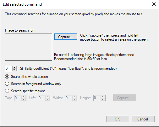

Bu arkadaşın yaptığı şey sizin koyduğunuz resmi bulup ona göre işlem yapması. Nasıl çalıştığını göstermeden önce neden iki seçenek var onu anlatayım.
İlk seçeneği seçerseniz ekranda bulunan bir resmi veya yazıyı arıyor. Tabii bu yazı veya resimi siz ekliyorsunuz.
İkinci seçenek ise eğer resim bulunursa kodu. Yani eğer bu renk varsa şunu şunu yap diyebiliyorsunuz.
Biz burada if olanı seçeceğiz;
Eki Görüntüle 1867647
Açılan ekranda capture diyerek istediğimiz resmi programa gösteriyoruz. Ben direkt olarak orijinal yerden dinlemek istediğim için bu resmi koydum;
Eki Görüntüle 1867671
Eki Görüntüle 1867673
Burada dikkat ederseniz bir seçenek seçili. Seçili olan seçeneğin anlamı "eğer resim bulunursa imleci üstüne getir." bunu aktifleştirdik çünkü açmak istediğimiz şarkı ekranımızda gözüküyor.

Daha sonrasında Click ekliyoruz ama burada da önemli bir detay var. Click eklerken bir tiki eklememiz lazım;
Eki Görüntüle 1867674
Buradaki seçenek bütün kordinatları iptal edip sadece tıkla anlamına geliyor. Daha sonrasında "end if" diyoruz ama şarkımız açılmıyor. Neden açılmıyor gelin hep beraber bakalım;
