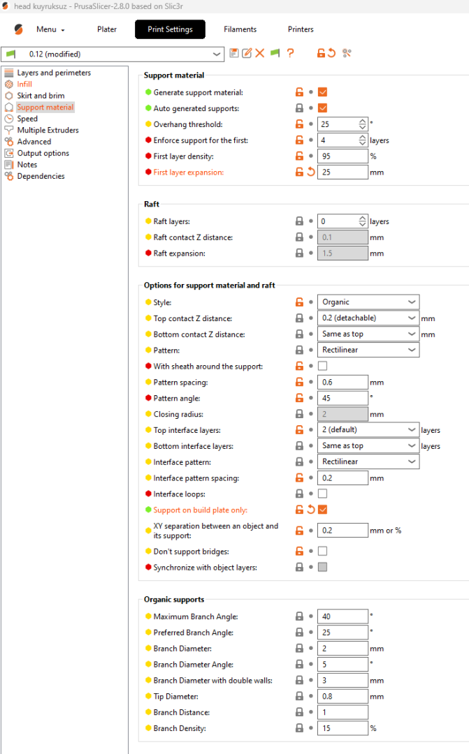

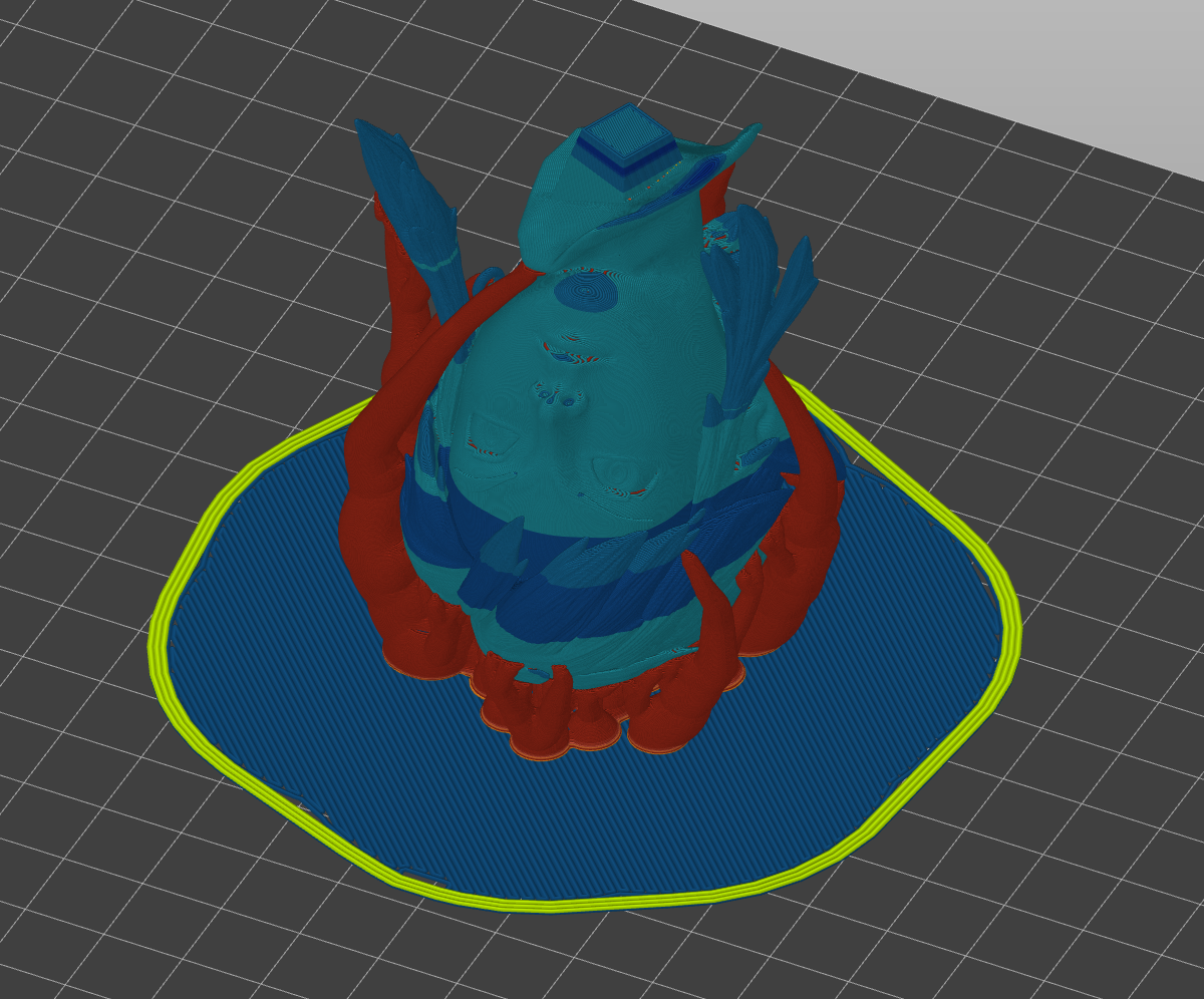

Mesela aşağıdaki linkteki modelin kulak uçlarının başladığı yerlerde ben hızı düşürürüm, güncel slicerların support ayarları eskiye göre çok daha iyi, kalıptan çıkarmışcasına çıkıyor ayarların iyi ise. Modele göre ayarlarla oynaman gerekebilir, her modeli aynı ayarlarda basamazsın.
Yukarıdaki kafaya ait support ayarları. Belli yükseklikteki hız ayarlarını içermiyor, onlar height range modifier ile manuel olarak girilebiliyor Prusaslicer'da.

Mesela aşağıdaki linkteki modelin kulak uçlarının başladığı yerlerde ben hızı düşürürüm, güncel slicerların Support ayarları eskiye göre çok daha iyi, kalıpdan çıkarmışcasına çıkıyor ayarların iyi ise. Modele göre ayarlarla oynaman gerekebilir, her modeli aynı ayarlarda basamazsın.
Eki Görüntüle 2243078Eki Görüntüle 2243079
Yukarıdaki kafaya ait Support ayarları. Belli yükseklikteki hız ayarlarını içermiyor, onlar height range modifier ile manuel olarak girilebiliyor prusaslicer'da.
