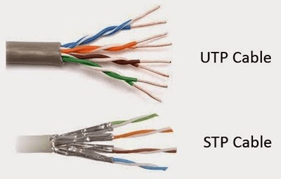

Utp kablo türünde herhangi bir koruma (plastik, folyo vesaire) bulunmamakta.

Utp kablo dışı korumayı belirtir. AWG dediğimiz şey ise kablonun kalınlığıdır. En iyi performans olarak 23 awg olmasına dikkat edin. Kayıp oranını azaltıyor.

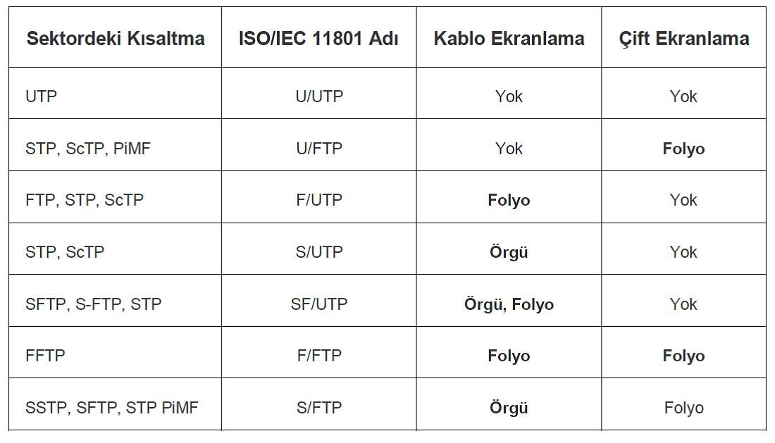

Burada tek etken sizin kullandığınız kablo değil. Telekom binannıza kadar getirdiği altyapı da etkiliyor. Sadece AWG değerinin yüksek olması size gelen bağlantıyı tam anlamıyla iyileştirmez. Daha stabil bağlantı için S/FTP kablo deneyebilirsiniz ancak çok maliyetliler.
