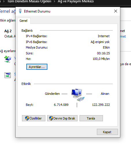

İnternet hızım 200mbit. Telefonumda ve kablosuz ağlarda bu hızı görebiliyorum ancak kablolu bağlandığım bilgisayarımda 90 mbitin üstüne çıkmıyor. Arıza kaydı oluşturdum ve kontrole geldiler. Aynı kabloyla başka bi bilgisayara bağlandılar ve onda problem yoktu. Ethernet kartında bi problem olabilceğini söylediler ama bilgisayarı alalı 3 ay olmadı. Yardımcı olur musunuz. Anakart Asus prime H610 m k

Denetim Masası ağ ve paylaşım merkezi Ethernet'e tıklayıp orayı atar mısınız? Local ağ hızına bakalım.

Hocam local ağ hızınız 100Mbps. O yüzden 94/95ten yukarı çıkamazsınız. Bunun birkaç sebebi olabilir Ethernet driverını güncelleyin kablonuzun CAT5 üstü olduğuna emin olun. Bir de şöyle bir sorun olabiliyor. RJ45 jackta 8 pin var eğer bu pinlerden 1 tanesi bile modem ile karşılıklı bağlantı kurmaz ise otomatik olarak 4 pin 100 Mbps hıza düşer.

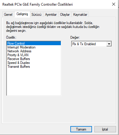

Bir de Aygıt Yöneticisi Ethernet kartı içerisinden gelişmiş ayarlar otomatik görüşmede 1000MBPS bağlantı varsa onu seçin. Eğer internet gelmez ise eski ayara dönün.
Hocam driverların güncel olduğunu söylüyor. Aynı kabloyla başka bilgisayara bağlayıp tekrar test yaptım, bi problem olmuyor istediğim hıza ulaşıyorum. o yüzden kablodan kaynaklandığını düşünmüyorum. bir de bu son dediğinizi anlayamadım buradan mı bahsediyorsunuz.

Hocam driverların güncel olduğunu söylüyor. Aynı kabloyla başka bilgisayara bağlayıp tekrar test yaptım, bir problem olmuyor istediğim hıza ulaşıyorum. O yüzden kablodan kaynaklandığını düşünmüyorum. Bir de bu son dediğinizi anlayamadım buradan mı bahsediyorsunuz.
Speed dublex kısmı hocam.
