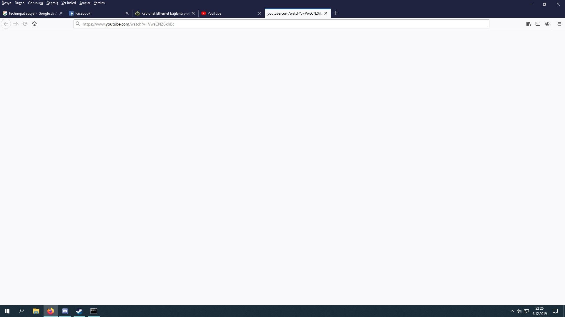

Merhaba,
Kablonet 100'ünüzü Güldüren tarifesini kullanmaktayım. Son birkaç gündür can sıkıcı bir şekilde hız testi sonuçlarında (Speedtest by Ookla - The Global Broadband Speed Test) downloadda bir sıkıntı gözükmese de uploadda bir sıkıntı var ancak ne yaptıysam çözemedim? Sayfalara bağlanmada yavaşlık, bazen YouYube veya diğer sayfaların açılmaması, Twitch yayınlarının ara ara yüklemeye geçmesi gibi sıkıntılar yaşıyorum.
Bu resim de dakikalarca yüklenip açılamayan YouTube videosu. Geri dönüp tekrar aynı videoyu tıkladığımda açılması gibi garip şeyler.
Kendimi pinglediğim,
C:\Users\---->ping 192.168.0.1
Pinging 192.168.0.1 with 32 bytes of data:
Reply from 192.168.0.1: bytes=32 time<1ms TTL=64
Ping statistics for 192.168.0.1:
Packets: Sent = 4, Received = 4, Lost = 0 (0% loss),
Approximate round trip times in milli-seconds:
Minimum = 0ms, Maximum = 0ms, Average = 0ms
Google tracert ,
C:\Users\---->tracert google.com.tr
Tracing route to google.com.tr [172.217.17.195]
over a maximum of 30 hops:
1 <1 ms <1 ms <1 ms 192.168.0.1
2 * * * Request timed out.
3 * * * Request timed out.
4 12 ms 12 ms 10 ms 10.59.10.217
5 14 ms 11 ms 10 ms 10.38.208.110
6 26 ms 28 ms 30 ms 10.40.129.141
7 26 ms 28 ms 29 ms 10.38.207.126
8 23 ms 21 ms 20 ms 10.40.130.106
9 38 ms 37 ms 43 ms 10.40.130.105
10 28 ms 26 ms 31 ms 10.40.147.137
11 39 ms 38 ms 35 ms 72.14.212.96
12 * * * Request timed out.
13 42 ms 35 ms 35 ms 64.233.175.248
14 35 ms 35 ms 36 ms 209.85.246.71
15 43 ms 43 ms 45 ms sof02s22-in-f3.1e100.net [172.217.17.195]
Trace complete.
Youtube tracert ,
C:\Users\---->tracert youtube.com
Tracing route to youtube.com [172.217.169.110]
4 9 ms 9 ms 18 ms 10.59.10.217
5 12 ms 11 ms 10 ms 10.38.208.110
6 18 ms 19 ms 21 ms 10.40.129.141
7 28 ms 27 ms 22 ms 10.38.207.126
8 20 ms 18 ms 19 ms 10.40.130.106
9 34 ms 32 ms 30 ms 10.40.130.105
10 20 ms 20 ms 21 ms 10.40.147.137
11 36 ms 38 ms 37 ms 72.14.212.96
13 62 ms 65 ms 62 ms 209.85.142.62
14 49 ms 52 ms 55 ms 216.239.49.199
15 47 ms 46 ms 52 ms sof02s31-in-f14.1e100.net [172.217.169.110]
Trace complete.
İstenilen başka bilgi veya test varsa verebilirim, yeter ki çözüm bulabileyim.
İyi forumlar.
