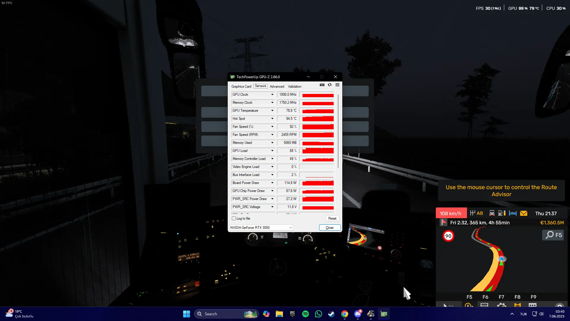

Arctic MX-4 ile termal macun değişimini yaptım. Soğutma bloğunun içi baya toz olmuştu onu da iyice temizledim. Önceden %100 kullanılırken 1 saat oyun oynadığımda 82 dereceydi sıcaklığı şu an aynı koşullarda 10 dakika oynadım sıcaklık 72-74 civarlarındaydı öyle aşırı dağlar gibi fark yok ancak hotspot baya azalmış önceye göre. Tabi uzun süreli test etmedim belki uzun süreli kullanımlarda yine eskisi gibi olur. Eski ve yeni gpu-z verilerini bırakıyorum.
