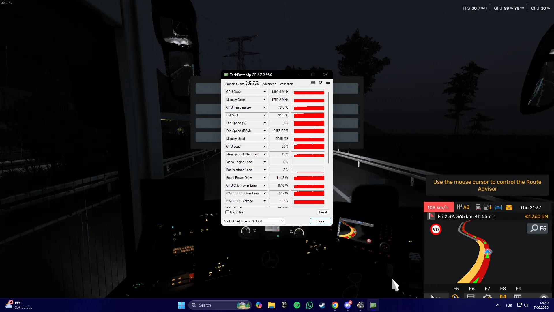

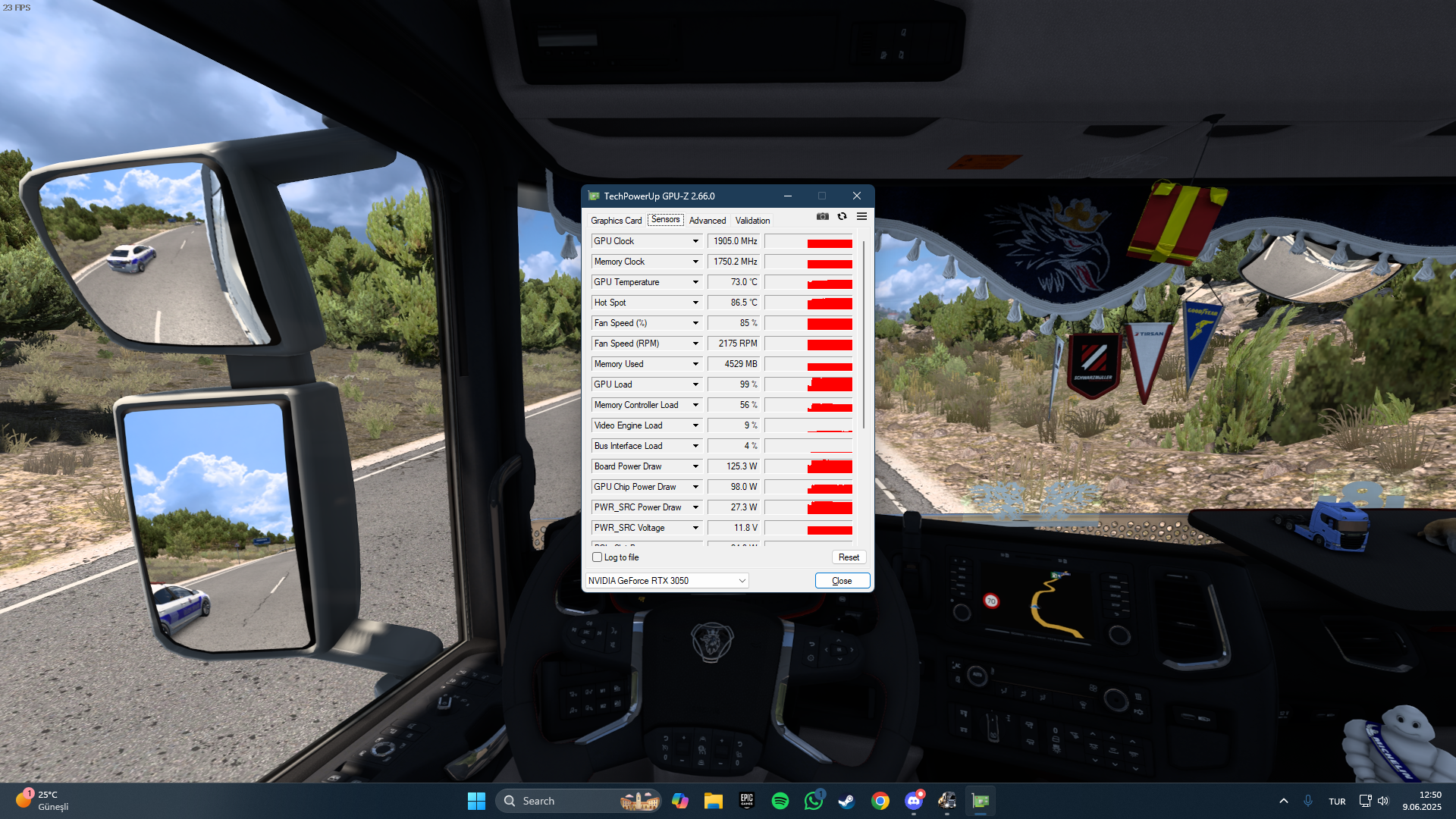

Arctic MX-4 ile termal macun değişimini yaptım. Soğutma bloğunun içi baya toz olmuştu onu da iyice temizledim. Önceden %100 kullanılırken 1 saat oyun oynadığımda 82 dereceydi sıcaklığı şu an aynı koşullarda 10 dakika oynadım sıcaklık 72-74 civarlarındaydı öyle aşırı dağlar gibi fark yok ancak hotspot baya azalmış önceye göre. Tabi uzun süreli test etmedim belki uzun süreli kullanımlarda yine eskisi gibi olur. Eski ve yeni gpu-z verilerini bırakıyorum. Eki Görüntüle 2508128Eki Görüntüle 2508129
Genel olarak sıcaklık düşmüş eskisi gibi 82 dereceye dayanmıyor ama çok büyük bir fark yok. Termal padler tamamen toz içindeydi biraz elimden geldiğince temizlemeye çalıştım ama zarar vermemek için çok dokunmadım tabi, onun etkisi olabilir mi? Ayrıca soğutma bloğu da simsiyah toz içindeydi onu da tertemiz yaptım.
Ama şunu da şöyleyeyim ekran kartına bir şey olacak diye ömrümden ömür gitti . Birde üstüne ilk taktığımda ekran gelmiyor gibi oldu bir anda geldi şu an bir sorun yok.
