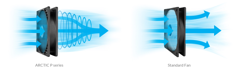

Stattic Pressure: Statik basınç (mm-H2O).Statik basınç ve hava akışının kısaltma terimleri var mı?
Radyatör ve işlemci fanı için şu şu değerlere bakın, kasa fanı için şu şu değerlere bakın gibi ufak bir derleme yapabilir misin hocam bir de ses seviyesi dB kaç olmalı? Fan konusunda yeniyim bu konuda bilgim yok fazla
Elinize sağlık, arkadaşa güzel açıklamışsınız fakat bir yanlışınız var. Statik basıncı yüksek olunca havayı daha hızlı ittiriyor demek doğru olmaz.Stattic Pressure: Statik basınç (mm-H2O).
Hava akışı: Airflow [(CFM (Cubic feet per minute)].
Statik basıncı yüksek olunca havayı daha hızlı ittiriyor, bu da radyatörlerde veya direkt bir bileşenin üstüne üfletmek isterseniz kullanılması daha mantıklı.
Hava akışı fazla olunca ise havayı daha çabuk içeri alıyor veya dışarı atıyor.
Ses seviyesi olarak farklı modeller deneyimleyemediğim için bir şey diyemem, benimkiler 26db olarak belirtilmiş ama kasa fanı olduğu için boşta 600 RPM, yük altında ise 900-1000 RPM'e çıkacak şekilde ayar yapmıştım. Bu şekilde rahatsız olmuyor ama son hızda döndürünce minik bir uçak havalanıyor gibi oluyor tabi ki. Yani bu 26 db değeri hangi durumdaki değer onu da bilmiyorum.
Statik basınç için özel üretilen fanlar havayı toplayıp tek bir noktaya doğru üflerler. Bu da dediğiniz gibi radyatörler gibi alanlarda kullanılmasını mantıklı kılar.
Eki Görüntüle 1529078
