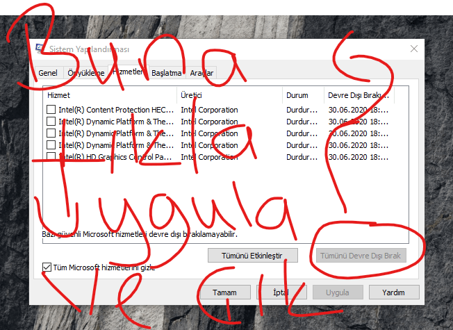

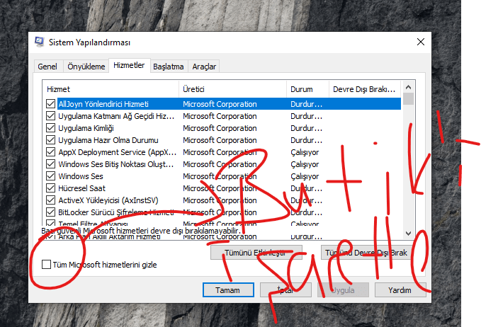

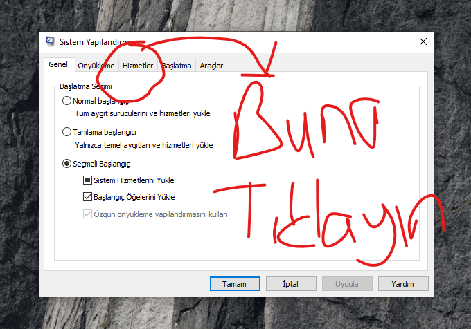

Windows+R tuşlarına aynanda basın ve çıkan pencereye prefetch yazın ve içindeki herşeyi silin aynı adımları tekrarlayın ve bu sefer temp yazın ve içindeki herşeyi silin ve yine aynı adımı tekrarlayın ve bu sefer %temp% yazın ve içindeki herşeyi silin ve arama barına msconfig yazın karşınıza sistem yapılandırması çıkacak aşağıda gösterdiğim gibi yapın

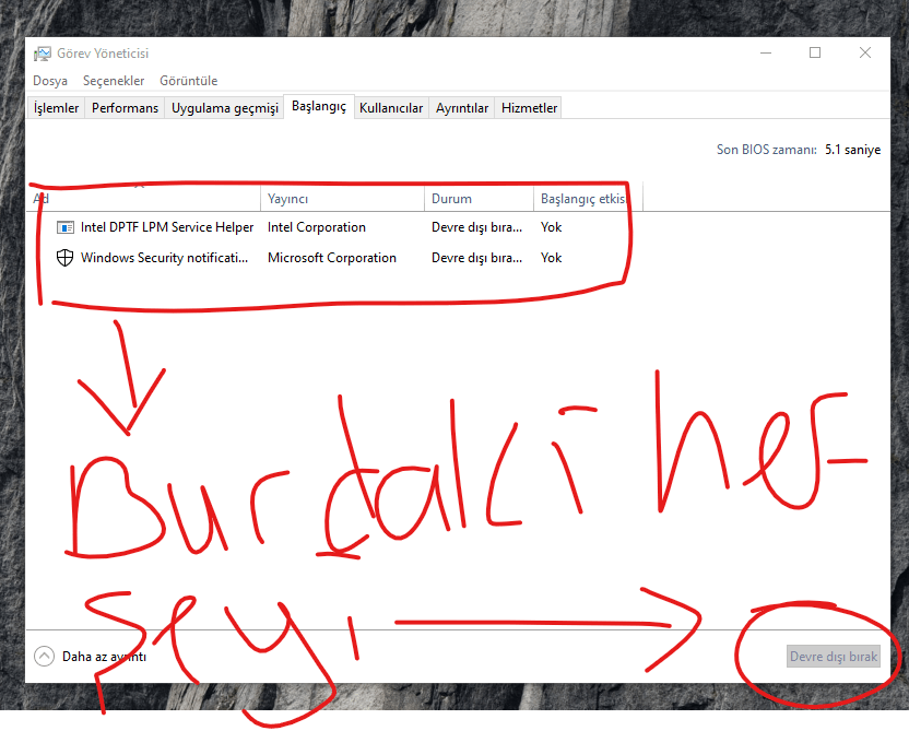

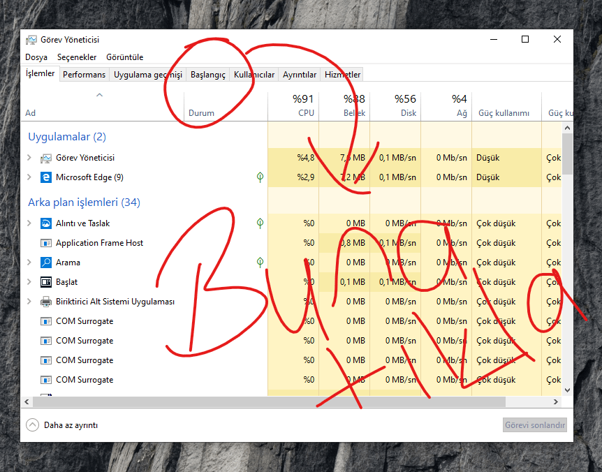

Ve daha sonra görev yöneticisine gelin ve başlatma kısmına girin ve aşağıda gösterdiğim gibi yapın

Bu ayarları biliyorum, gerçekten çok faydalı cihazın akıcı çalışması açısından fakat takdir edersiniz ki standart kullanıcılar bu ayarları yapmaz ama cihaz sağlıklı açılıp kapanır. Ve cihazın çalışmasında yada yeniden başlamasında hiç bir sorun yok.
Ben yine de siz söyleyince aklıma geldi denedim, hizmetlerdeki her şeyi durdurdum. Sonra yeniden başlattım ve kapatmayı denedim. Cihaz normal bir şekilde kapandı. Şaşırdım ama kısa süreli kullanımdan sonra diye alakasızdır ihtimali verdim. Hemen netleştirmek için hizmetlerde kapattıklarımı açtım ve yine yeniden başlattıktan sonra kapatmayı denedim, yine normal kapandı. Normalde yapması gereken 3-5 saat kullanımdan sonra, son söylediğim yani aslında hiç bir şey değişmemiş noktaya geri döndüğüm haliyle normal kapandı. Gerçekten şaşkınım ve çözüldüyse bile ne çözdü bilmiyorum. Sonuçta değişen hiç bir ayar yok. Bir kaç gün kullanayım bakalım ne olacak...
