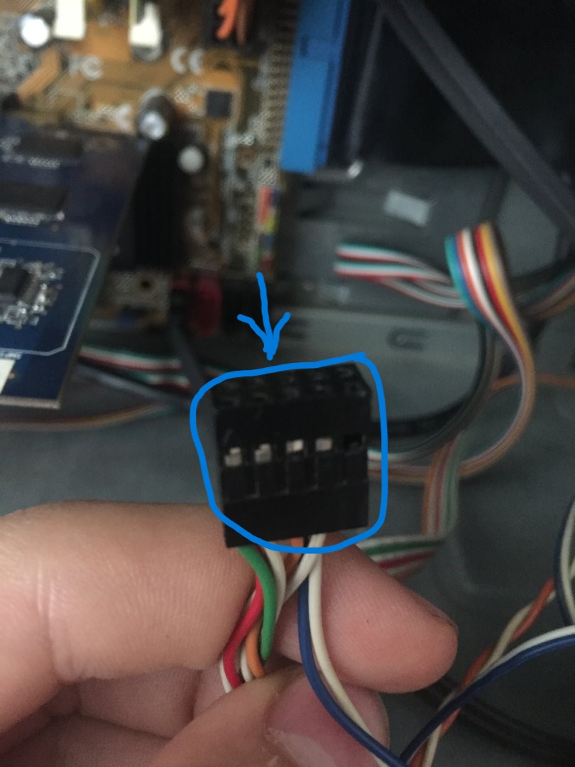

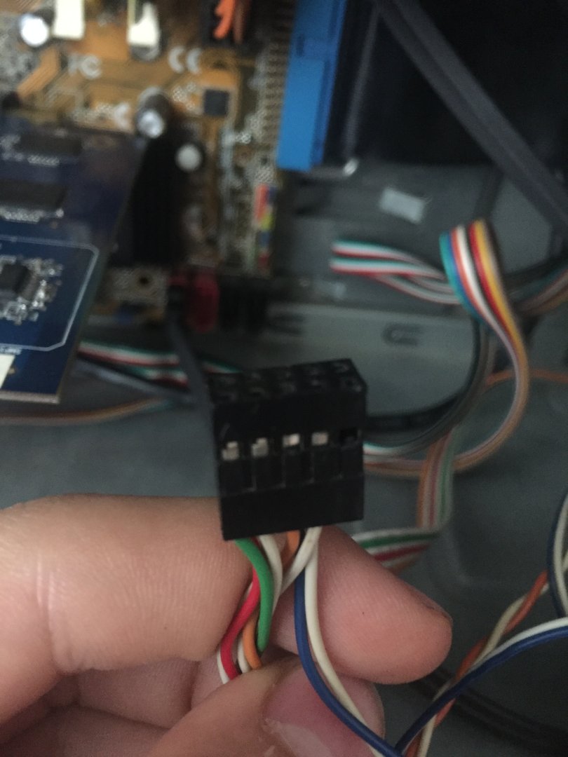

Arkadaşlar 20 pinli ön panel yuvası var ve Power Switch Power LED gibi bağlantılar yapışık sokette bunları nasıl takarım nasıl ayırırım? Resimlerde mevcut.
Çözüm
Elimde soketler vardı 2'li onlara takıp sisteme taktım çalıştı teşekkürler yardımın için.
Siyah soketin pin olanı atmışsınız zaten diğer yüzünü.
Hocam başka yüzü yok maalesef ayrılıyor ve sonunda bu sokette birleşiyor kasada.
Bu sarı beyaz ve kırmızı beyaz olan yer ayrılıyor ve panele gidiyor Switch'e bağlı olarak.

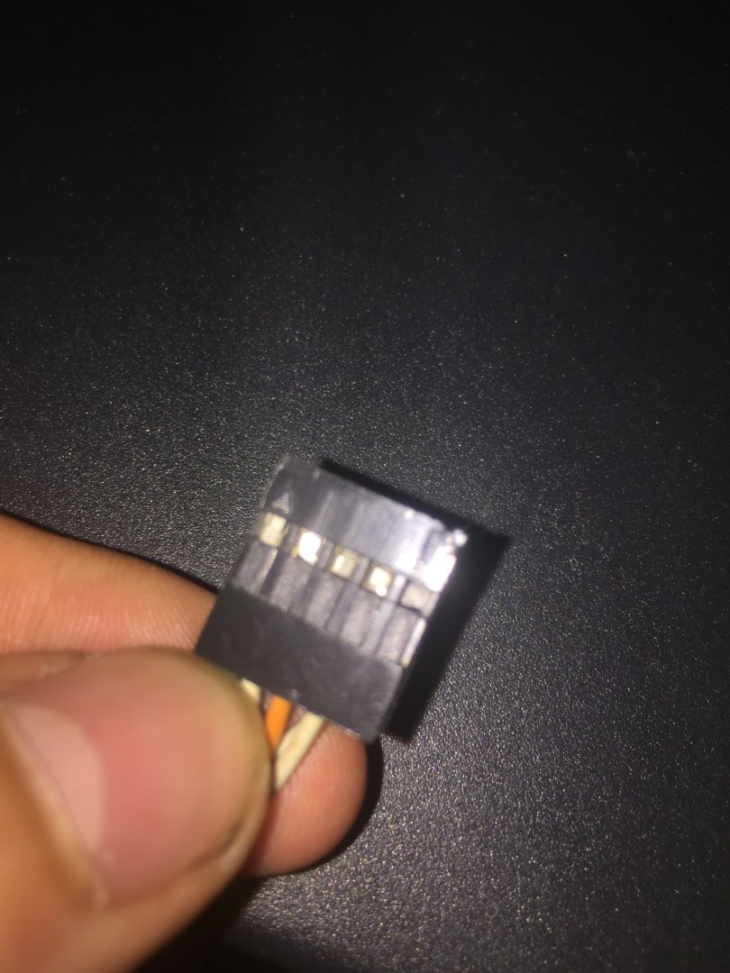

Bu değil hocam soketim işaretlediğim yüzünü koy burada yazılar olması lazım.
    123,6 KB · Görüntüleme: 61
Hocam hiçbir yerinde yazı yok sadece üçgen var.

Kasan sanırım standart bir kasa değil o yüzden soketleri farklı.
Bu soketi kesin düğmelerden ve LED'lerden gelen kabloları takip edip o kabloların uçlarına linkte verdiğim kabloların dişi olanını güzelce ekleyip bantlayın ve anakartta uygun sokete takın.
Düğmeler için + - fark etmez ama LED'ler yanmaz ise anakart tarafında + - nin yerini değiştirirsiniz.
