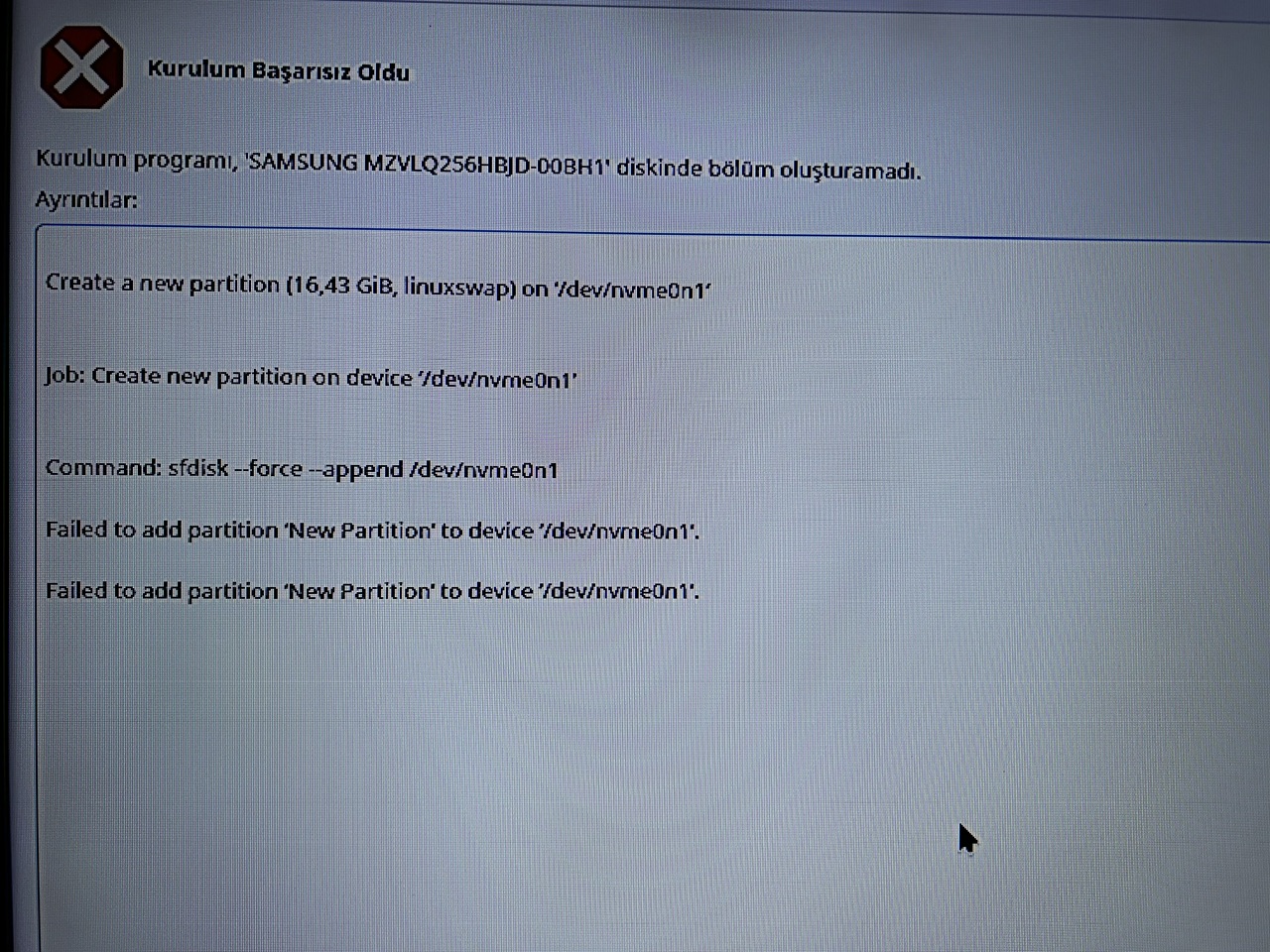

Şimdi anladım hocam teşekkürler. Merak edip KDE Neon indirdim. Tam kurulum aşamasında şöyle bir sorunla karşılaştım. SSD’de bölüm oluşturulamıyor. Sebebini çözemedim.
    453,8 KB · Görüntüleme: 100
Şimdi anladım hocam teşekkürler. Merak edip KDE Neon indirdim. Tam kurulum aşamasında şöyle bir sorunla karşılaştım. SSD'de bölüm oluşturulamıyor. Sebebini çözemedim.
Biraz garip bir durum var neden 16GiB boyutunda bir swap alanı oluşturmaya çalıştı ve hata aldı aklıma bir şey gelmiyor. Swap alanını 16GiB kadar büyük yapacak bir sebep yok ve ayrıntılar yeterince kullanılabilir bilgi sunmuyor.
Elle bölümlendirme yapabiliriz işe yarama ihtimali var.
Kullanacağınız kadar alan ayırın ardından 512MB boyutunda FAT32 alanı oluşturun ve bağlama noktasını /boot/efi yap ve bayrakalrdan boot'u seç ardından kalan boş bölümü ext4 olarak biçimlendir ve bağlama noktasını / yap.
