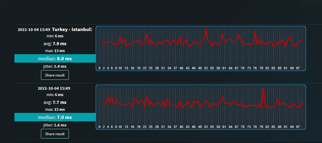

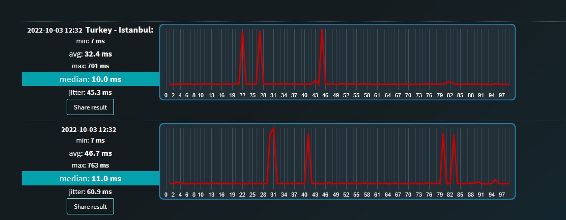

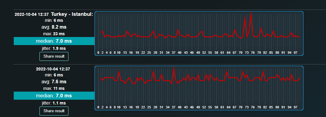

Dostum senin internetin stabil mi yani modem yanında ping testi yapıp atabilir misin? Benim modem yanında bile 250-300ms'lere fırlayabiliyor.
Bende bu şekilde görünüyor fakat oyunlarda vs hiç 70 ms in üstüne çıktığını görmüyorum
Bu da modeme 15 metre uzaklıktaki bilgisayardan yaptığım test. Ethernet kablosuz. Sanırım telefonumda gözüken dalgalanmalar telefonumdan kaynaklı.
