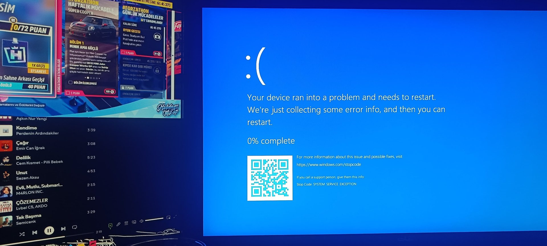

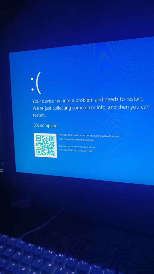

Dün bilgisayarımı açtım ve bir oyuna girmeyi denedim, ilk denediğim oyun CS 2'ydi menüler arasında gezerken birden mavi ekran hatası aldım.
Daha sonra oyunun dosyalarının bozuk olma ihtimalini düşünüp Euro Truck Simulator 2'de de bunu denemem gerektiğini düşündüm ama aynı şekilde mavi ekran hatası aldım.
Ardından bilgisayarıma temiz bir kurulum yaptıktan sonra tekrar oyunlarımı indirip denemek istediğimde ise sorunun devam etmekte olduğunu gördüm.
İşin garip kısmı mavi ekran hatası aldığımda % kısmı sabit olarak %0'da kalıyor.
Bundan ötürü hiçbir şekilde Minidump dosyası alamıyorum.
Yukarı'da ki Minidump dosyasını NotMyFault ile crash verdirerek oluşturdum.
Şimdiye kadar aldığım Mavi Ekran Hataları;

Hocam RAM testini halledemedim, lakin M.2 SSD'yi çıkarıp SATA SSD'yi takıp temiz kurulum yaptığım da BSoD'nin yok olduğunu gördüm.
Yabancı forum sitelerinin birinde aynı anakart ve M.2 SSD'ye sahip bir kullanıcının aynı sorunu yaşayıp çözümü PSU değişimi ile çözdüğünü gördüm.
Şimdi aklımda olan şey M.2 SSD'yi garantiye göndereceğim, eğer döndükten sonra sorun devam ederse PSU değişikliğine gideceğim.
