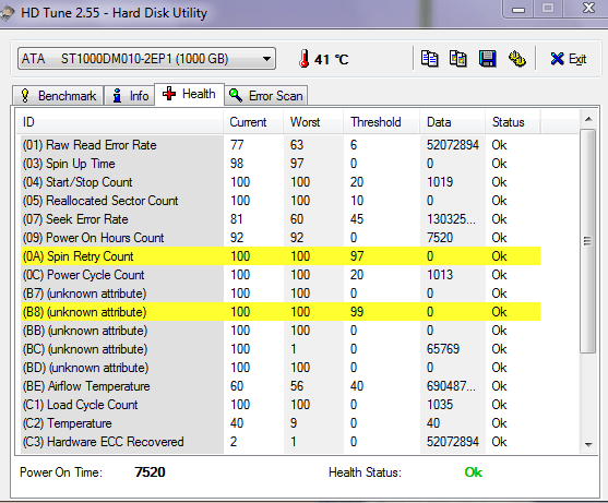

Disk hatası HD Tune 5.75 ile Health sekmesinin fotoğrafını paylaşın.
