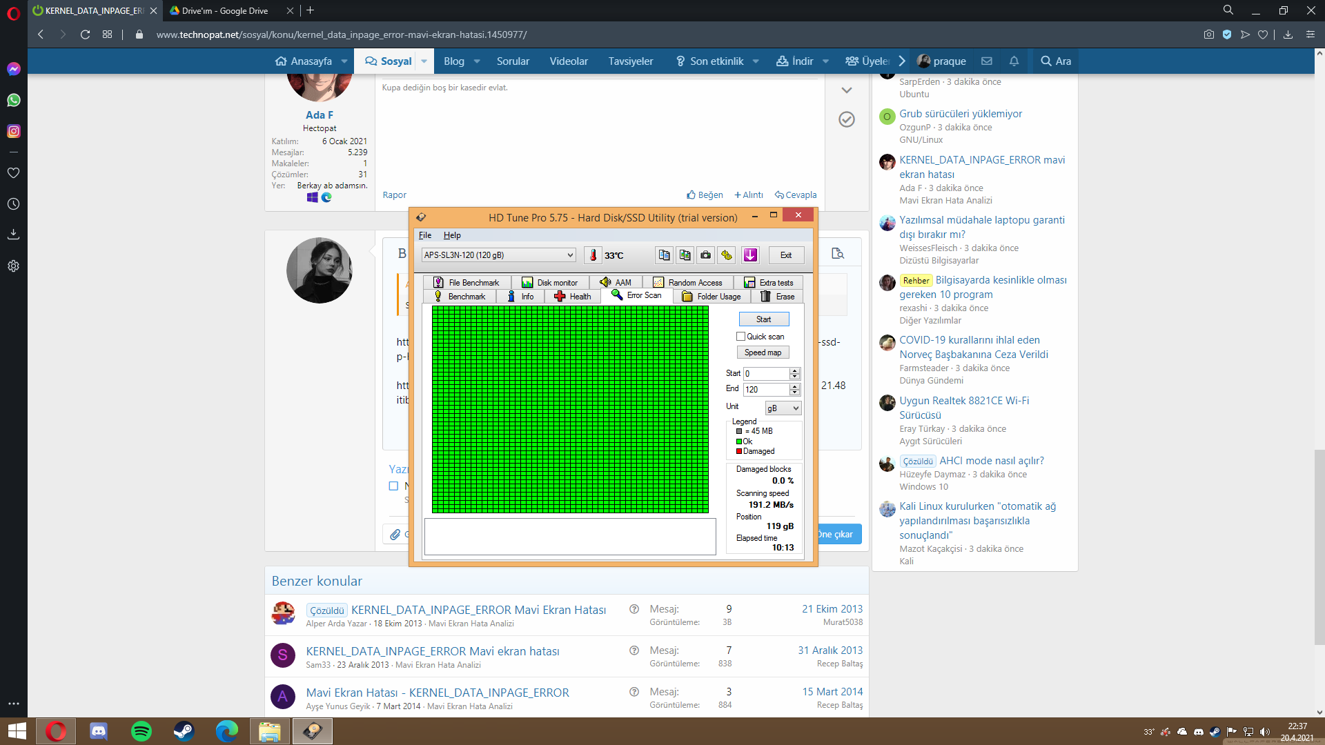

Sorun disk kaynaklı gözüküyor. HD Tune programı ile Health sekmesini paylaşır mısınız?
Ses sürücünüzü de güncelleyin.
1 saat önce SSD'min sağlık değerlerini ölçtüm ve tamamen yeşil bir ekranla karşılaştım. Yine de bilginiz olması dahilinde ölçüm yapıp SS'lerimi paylaşacağım.

SSD neydi bu arada?
https://www.hepsiburada.com/pioneer...-2-5-ssd-p-HBV00000H1HVB?magaza=notebookstore
6 ay civarı oldu satın alalı.

Healt sekmesi de burada:
DDU ile ekran kartı sürücünüzü kaldırıp WHQL recommended bir sürüm kurun. DDU ile Sürücü Kaldırma Rehberi
Bu arada sorun yine disk kaynaklı gösteriyor. Hatanın açıklamasında bile yazıyor.
Bu arada SATA2 portumu kullanıyorsunuz? Hız çok düşük geldi. Anakartınızda eski zaten. Windows 8'e ses sürücüsü kendi sitesinde yok.
Ekran kartı sürücüm tavsiyenizi karşılıyor, sitesinden bizzat kontrol ederek kurdum.
Anakartım G41 chipset, evet eski ve SATA2 portu kullanıyorum. 200MB/SN okuyor diye biliyorum.
Diskim oldukça sağlıklı görünürken nasıl bir hata veriyor olabilir?
Tekrar silin kurun. Ekran kartı sürücünüzü. G41 Chipset olduğunu anladım. Sorun sanal bellekte olabilir. Devre dışı bırakın yeniden başlatın sonra açın.
