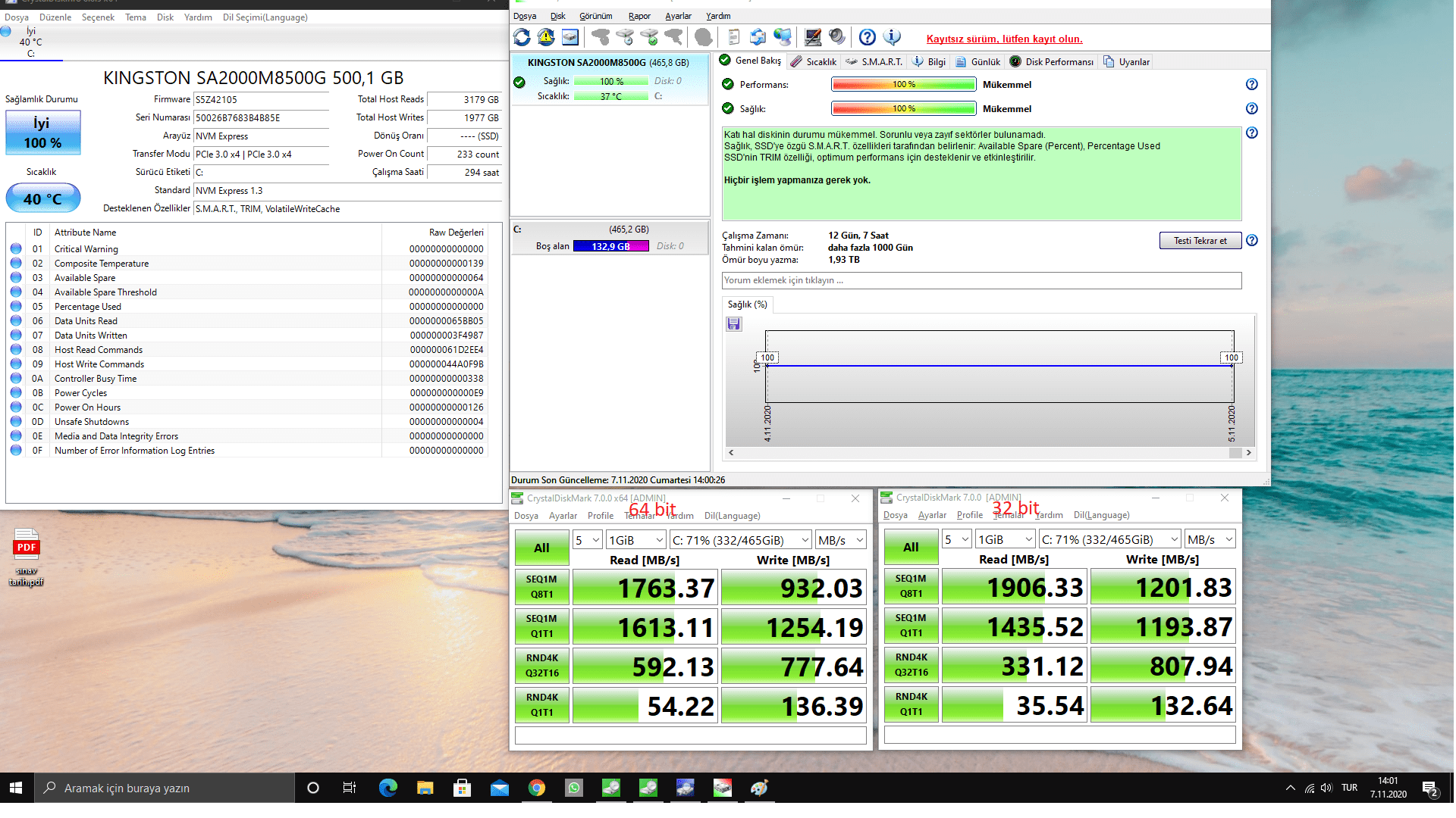

SSD ilk aldığımda teslerde 2400/2200 okuma yazma almıştım ve 200mb/s fazlası olması şaşırtı. Bu sırala bir daha test yaptım ve 3TB veri yazmada bu kadar düşmesi normal mi anlamadım açıkçası.
CrystalDiskMark 64 Bit ayrı 32 Bit ile ayrı ayrı test ettim ve sonuçlar bir hayli farklı.
Sonuçlara pek anlam veremedim diskte sorun mu var? Bu garantiye götürmem mi gerektirir mi?
Not: Daha 2 aylık.

Bana bir tık garip geldi gibi.

Disk doldukça hızları ufak bir miktar düşebilir. Bence değerler normal.
Okuma yazma hızı fabrika verilerine yakınsa iyidir. Recep Baltaş video yayınlamıştı, sağlık durumu %si kriter olmamalı. Bu okuma yazma değerlerini not alın 1-2 yıl sonra da düşme yoksa ya da az ise iyidir.
Okul sınavlar derken zaten şimdi ilgilenememde düşük okuma yazma hızı iade sebebi olur mu?
Çünkü vaat ettiği değerleri sunmuyor.
Hocam bu değerle ufuk değil gibi daha 2 ay olmadan böyle ama genelde NVMe'lerde böyle ise haklı olabilirsiniz.
Firmaların verdiği değerler kendi ölçüm program ve özel şartlara göre ölçülüp verilir. Bizlerin kullandığı programlara göre farklı sonuç olabilir. Cayma hakkı 15 gün. Sonrası servise bakar. Hızı düşük diye yollarsın, onlar ölçümlerini kendi kriterlerine göre yapar, fark varsa kabul edilir. Ayrıca ürünün resmi sitesini iyi okuyun. Genelde x hıza kadar okuma y hıza kadar hızı derler. Tepe seviye hızı verirler. Bu arada arkadaşın dediği gibi SSD'lerde doluluk oranı hızı etkilidir.
