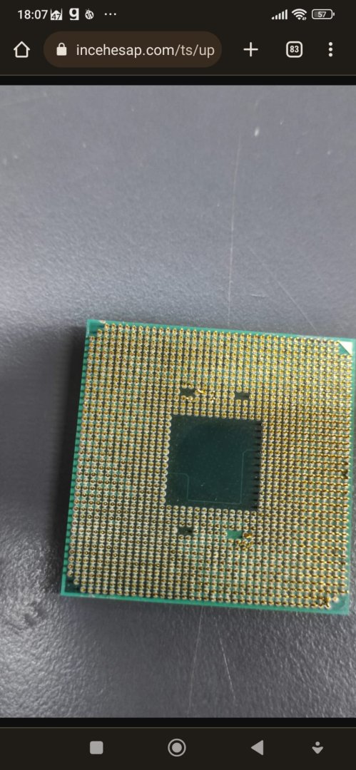

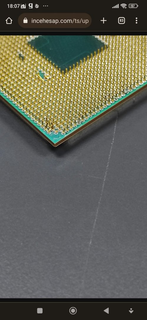

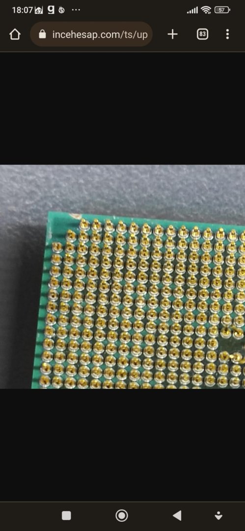

Arkadaşlar merhaba bundan bir 4 ay önce işlemcinin termal macunu değiştirirken işlemcinin yerine tam oturmamasından dolayı pinler koptu ve kırıldı. Ucuza getirim derken bilgisayardan oldum. Uzun süre bilgisayarsız kaldım para biriktirip aldığım yere ince hesapa durumu açıklayarak pinlerin kopup, kırıldığını söyledim bana bize gönderin bakalım dediler. Gönderdim 450 lira para istediler bana bunun tamir ücreti olduğu söylendi. Uzun sürenin ardından arayıp pinleriniz kopmuş tamir "imkansız" dediler. Bende ücret iadesi hakkında soru sordum o arıza tespit ücreti dediler. Hocam gerçekten 450 az gelebilir ama benim için yüksek meblağ bilgisayar 2000LIRAydı zaten aldığımda. Zaten koptuğunu size söyledim detaylı bilgi verdim not yazdım neden bunun için para aldınız anlamıyorum hem vakit hem de nakit kaybettim acaba işlemcinin tamiri imkansız mı arkadaşlar yardımcı olun. İnternette kopan pinlerin lehimlendiği söyleniyor.

Arkadaşlar merhaba bundan bir 4 ay önce işlemcinin termal macunu değiştirirken işlemcinin yerine tam oturmamasından dolayı pinler koptu ve kırıldı. Ucuza getirim derken bilgisayardan oldum. Uzun süre bilgisayarsız kaldım para biriktirip aldığım yere ince hesaba durumu açıklayarak pinlerin kopup, kırıldığını söyledim bana bize gönderin bakalım dediler. Gönderdim 450 lira para istediler bana bunun tamir ücreti olduğu söylendi. Uzun sürenin ardından arayıp pinleriniz kopmuş tamir "imkansız" dediler. Bende ücret iadesi hakkında soru sordum o arıza tespit ücreti dediler. Hocam gerçekten 450 az gelebilir ama benim için yüksek meblağ bilgisayar 2000LIRAydı zaten aldığımda. Zaten koptuğunu size söyledim detaylı bilgi verdim not yazdım neden bunun için para aldınız anlamıyorum hem vakit hem de nakit kaybettim acaba işlemcinin tamiri imkansız mı arkadaşlar yardımcı olun. İnternette kopan pinlerin lehimlendiği söyleniyor.
Hocam çok zor yapılsa bile eskisi gibi çalışmicaktır ve sıkıntı çıkarma olasılığı çok fazla.
İşi bilen için çok zor değil. Telefon işlemcisi, RAM'i falan değiştirebilen birisi hayli hayli yapabilir. İşlemcinin altındaki pinler çivi şeklindedir. Taban kısımları geniş uç kısımları sivridir. İşlemcinin altındaki padlere yüzey montaj (SMT) tekniği ile tutturulmuştur. Kırılan pinlerin artıkları sıcak hava tabancası ile ısıtılarak yerlerinden alınır. İnce bir parça lehim çekme teli ve sıcak hava ile fazlalık lehim temizlenir. Ardından padlere çok az miktarda krem lehim uygulanarak yeni pinler üzerine oturtulur. Ardından sıcak hava tabancası ile en düşük üfleme hızında sıcak hava uygulanır. Lehim eridiğinde pinler kendiliğinden olması gereken pozisyona gelecektir.
