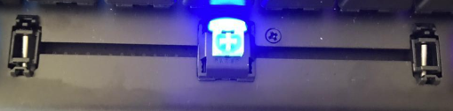

Space tuşunun sağ ve sol stabilizeri sallanıyor ve spaceye basınca çın çın ses çıkıyor. Nasıl düzeltebilirim?

Eliniz yatkınsa
Bu videoda yapılanları deneyebilirsiniz, lube biraz masraflı kaçabilir.
Çok karışık gözüküyor hocam yapabileceğimi sanmıyorum. Niye masraflı hocam ?
Hocam bilgim yok ama. Lube nedir? O Kağıt parçası nereden elde edilir?
Flaster dediğimiz şey beyaz bant eczanelerde veya internette satılır. (İpek Flaster diye geçer bahis ettiğim şey) Flaster yerine yara bandı da olur fakat yara bandı belirli bir süre sonra bozuluyor yapış yapış oluyor. Bu flasteri stablizerin takıldığı yere sıkıştırıyorsunuz böylece stablizer sağa sola oynamıyor takur tukur metalik ses çıkarmıyor. Lube de yağ gibi bir malzeme boya fırçası ile stabilizeri parçaya ayırıp yağlayıp birleştiriyorlar bu da sesi azalıyor.
Çok karışık gözüküyor hocam yapabileceğimi sanmıyorum. Niye masraflı hocam?
Türkiye'de lube bulmak hem zor hem pahalı ayrıca biraz zahmetli bir iş.
Amazon.com.tr ben bunu alıp Switch'leri tam çıkarmadan yağladım ve öyle kullanıyorum, bir sıkıntı olmadı fakat sağlıklı bir yöntem olduğu konusunda emin değilim o yüzden tam olarak tavsiye edemiyorum, bende bir sıkıntı çıkarmadı ve yay sesini azaltıp sesi toklaştırdı.
Yağlamayı düşünmeden önce bantlı olan yöntemi denemenizi tavsiye ederim. Klavyeniz nedir bu arada?
XPG Summoner Cherry MX Red.​
