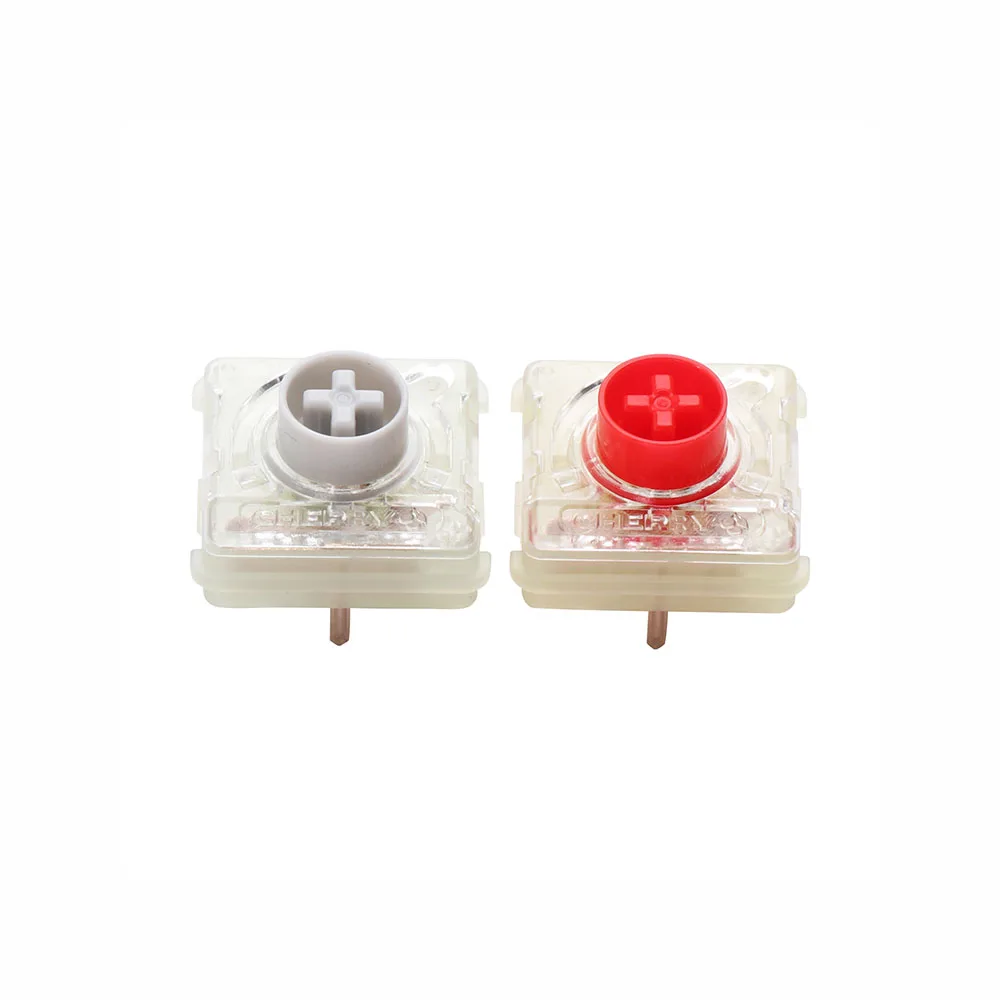

Klavyeniz Corsair K70 MK.2 Rapidfire. Klavyeniz hotswap değil, lehim işi oldukça kolay. Lehim yapmayı bilmiyorsanız bilen birine yaptırabilirsiniz. Eğer bilen biri yaparsa oldukça risksiz. Burada lehim için havyaya, lehim pompasına ve lehim teline ihtiyacınız var. Birkaç video izleyerek de yapabilirsiniz çünkü çok kolay. (sorumluluk kabul etmiyorum) Kullanmadığınız bir tuşla değiştirebilirsiniz veya klavyenizin içindeki Cherry MX Low profile Speed Switch'ini AliExpress'ten sipariş edebilirsiniz:
RGB Mx Switchs Cherry MX Low Profile RGB Silver/Red Switch Thiner Key Switches Custom For Mechanical Bluetooth Keyboard Laptop - AliExpress 7
