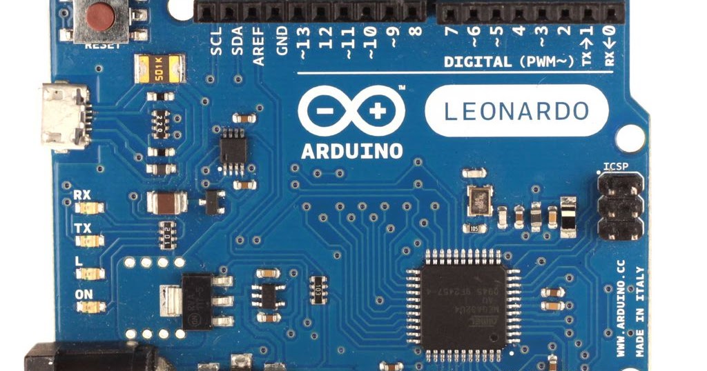

Yakın zamanda bir klon Arduino UNO almayı düşünüyorum. Aklıma bu kart ile dreksiyon seti yapmak var ama tam olarak bu kartla yapılabiliyor muyum emin değilim.
Arduino:
Klon olmasından mı kaynaklı?
Hayir, Leonardo'nun direkt olarak USB ile baglanti kurabilmesi ile alakali. Bu sayede klavye, mouse olarak da kullanilabiliyor.
  • Simpler and cheaper hardware;
  • USB is integrated in main processor;
  • Able to implement other protocols than serial UART (eg. act as mouse or keyboard);
  • More analog inputs (12) and one more PWM pin than UNO;
  • R3 header pinout: I2C is aways in the same place, regardless of the exact microcontroller on the board. This makes R3 shields more universal. The IOREF pin can inform a shield whether the Arduino is using a 3v3 or 5V micro. R3 shields are more future proof.
Leonardo'nun en heyecan verici özelliği direkt USB desteği. Bu da klavye ve ya fare ya da her ikisi birden olarak çalışabilir anlamına geliyor. Arduino'daki kütüphaneler sayesinde çok kolay oluyor bu işlem :)

Aslında alıcı-verici çiplerle yapılabilir gibi.
Hocam konuyu hortlaşmışsınız. Ben Leonardo alalı çok oldu ama yinede merak ettim. UNO USB aygıtı olarak gösterilemiyor nasıl olucak o tarif edebilir misiniz?
