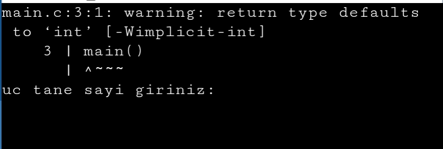

Devc ile çalıştırdığımda hata alıyorum. Yardımcı olursanız sevinirim.
Ayrıca şöyle yapsan daha iyi olurdu fikirlerinden önce bu kodu olduğu şekliyle düzeltebilirsek daha iyi olur, teşekkürler.
main() yerine int main() olmalı ve sayı karşılaştırmasında eksiklikler var bu şekilde doğrusu:

main ve int main aynı diye biliyorum varsa bir farkı söyler misin ayrım nedir ?
teşekkürler ayrıca
Bazı derleyiciler dönüş tipi belirtilmeyince int sayıyor(du). Eski bir alışkanlık (C90 falan). Kullanmayın.

Hata çözümünü söylemişler. Bunun dışında algoritmik bir öneri sunayım;
3 sayı arasından büyüğünü bulmak için if else yazmak kolay. Peki ya 4. bir sayı gelmiş olsaydı? Yada sana belirsiz bir dizi eleman geldiğini düşün?
Bu kodu yazarken amacın sadece 3 sayı arasından büyüğünü bulmak olmasın. Elinde bir dizi eleman var. Bunlar arasında en büyüğünü bulmak olsun. Kodunu buna göre revizyon yapabilirsin.
Mesela kendine şu soruyu sorman beklenirdi; ya 4. sayı gelirse?
