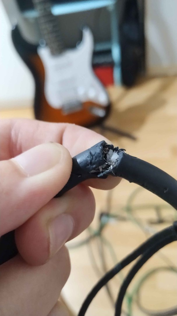

Köpeğim neredeyse 15 yıllık devre kesicili daddario jak kablosunu koparmış. Canım çok sıkıldı. Canımdan çok değer verdiğim kablo gitti. Sanmıyorum ama belki tamir şansı vardır. Bu kablo tamir edilir mi? Edilirse İstanbul Anadolu yakasında nerede edebilirim? Belki Kadıköy'de falan yapan yerler vardır ama sanmıyorum içindeki bakır teller de kopmuş.

Koptuğu yerden kesilip jack oraya lehimlenebilir, iyi bir elektrikçi halledebilir ama işçiliğe bağlı olarak parazitlenme olabilir. Koptuğu yer ortası ise (misal kablon 180cm), 90cm bir kablon olur. Kabloyu ortadan birleştirmek çok daha zahmetli ve zor.
Ama çok iyi bir elektrikçin varsa, ortadan koptuysa birine dişi diğerine erkek jack takıp ortadan birleştirilebilir hale getirir, böylece 2 adet 90cm lik kablon olur.
Tabi bu tip işlemlerin hepsinde, ilk kablo 100'de 98 çalışıyorsa artık 100'de 80'e iner frekans kalitesi.
Geçmiş olsun.

Sağlam bir elektrikçi ona ek kablo yapabilir gibi.
Normal bir kulaklık kablosu olmadığından sizin yapmanız doğru olmaz.
